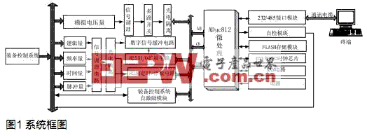

内装测试及自诊断系统包括信号调理模块、数据采集模块、数据存储模块、故障诊断、自激励模块和通讯电缆输出模块六部分(见图1)。模拟电压采集中信号调理电路负责完成对信号的差分放大、滤波和限幅等调理工作。逻辑量、频率量、时间量和脉冲量采集中的信号调理电路负责完成对信号的限幅和数据缓冲等调理工作。光电隔离主要是为了把所测量的信号和计算机相隔离,这样可以确保数据采集的读数不会受到接地电势差或共模电压的影响。数据存储模块主要用来存储一些内装测试及自诊断系统的诊断信息,包括测量的数字信息、设备上的模拟量信息、开关量信息、频率信息、脉冲信息、信号检测的粗故障信息以及这些信息的相应编码信息等功能。装备控制系统自激励模块主要实现单片机系统对装备上控制系统的信号自激励,同时也可以使地面计算机通过通讯电缆实现地面对装备的自激励控制。RS232/485接口模块可以实现上位机与PC机通讯。自检模块主要是实现系统的自检功能,在设计上是使ADuC812的 DA/AD通道形成回路,多余的DI/DO通道形成回路,从而对终端的模拟通道和数字通道的工作能力进行自测试。DS12C887时钟芯片主要是给系统提供标准时间基准,对存储到Flash中的数据添加时间项,对PCM信息流传输的数据提供时间戳。本系统微处理器模块选用ADI公司的ADuC812单片机(高性能的8通道5ms转换时间、12位A/D转换器、2个12位DAC,10.5kB的闪存E2PROM,具有3个16位计数/定时器和32条可编程I/O接口的8051/8052微控制器,256字节的SRAM)[4]。

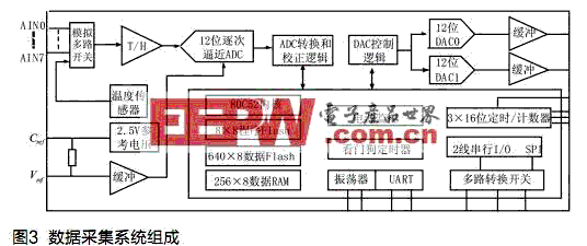

经过模拟电压信号分压后,其外部输入的不同幅值的电压信号被调整到0~5V范围内,由于BIT系统中的微处理器其内包含了高性能的8路12位 ADC采集系统,可直接实现装备控制系统模拟信号的A/D采样,采集系统由模拟多路开关、温度传感器、采样保持电路(T/H)、ADC、+2.5V参考电压和ADC转换校正控制逻辑组成(见图3)。

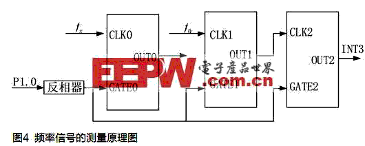

时间信号测量
在硬件连接上,计时采用中断计时法,由于装备系统设备要求,计时最大量为8S,所以测量计时量需要二个计数器级联为32位来工作,硬件设计上仍是级联计数器1和计数器2,GATE1与GATE2均通过反相器接的P1.0口,CLK1端接标准频率脉冲4MHz,其硬件设计见图4。计时具体计算方法为: 7.gif 其中计数器1和计数器2的计数初值均为0xFFFF,计数器1、2中当前计数值=N1×N2。
