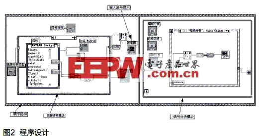

笔者开发的信号分析系统主要分为三大模块,即文件管理模块(文件的读取及存储)、信号分析模块、显示模块。按照图1所示的使用流程对这三个模块进行设计。
由于读取数据以及后面的数据分析存在明显的先后顺序,因此采用顺序结构将数据读取模块、信号分析模块结合起来,构成统一的总程序。图2示出总程序。左侧框图内实现信号的读取与存储的程序。由于读取的数据类型不同,因此采用选择结构。右侧是程序主体部分,用于实现信号分析及处理,包括幅域分析、时域分析、频域分析。由于信号分析方法的多样性,信号分析模块采用事件结构,通过调用子程序的办法来实现。信号分析系统总界面见图3。

数据格式的类型多种多样,主要有文本文件格式(.txt)、二进制格式(.dat)、MATLAB数据格式(.mat)等。因此,针对不同格式的数据,LabVIEW需要采用不同的程序进行读取。
文件的读取模块主体采用了选择结构。读取MATLAB用LabVIEW中的MATLAB Script来实现;读取文本文件(.txt)和二进制文件(.dat)用LabVIEW的Read Lvm节点来实现。
存储分析所得数据可以利用LabVIEW的Write Lvm节点实现。

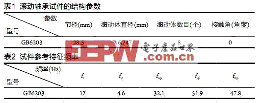

本文采用的数据为单列深沟球轴承的数据,所涉及到的滚动轴承试件类型为GB6203,试件基本参数如表1所示,轴承所在轴的转频约为12Hz,采样频率fs=12800Hz。
设单列角接触球轴承的工作轴转速为n(r/min),轴承节径为D(mm),滚动体直径为d(mm),接触角为b(rad),滚动体个数为Z。假设滚动轴承各滚动体和内外圈表面间的接触方式为纯滚动接触。其故障特征频率计算公式如下所示[5]。内圈旋转频率,即工作轴转频为:
滚动体上某一个固定点通过滚道(包括内、外圈)的频率,简称滚动体通过频率:
在工程中,这三个通过频率fbp、fip和fop又常被称作滚动轴承的滚动体故障特征频率、内圈故障特征频率和外圈故障特征频率[6]。
根据公式(1)~(4)可以得到故障特征频率理论值如表2所示。

这与参考的内圈故障特征频率fin=51.9Hz(如表2)十分相近,可以得出诊断结果:轴承存在内圈缺陷。这与实际情况一致。
