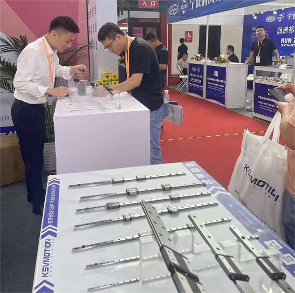

微型导轨是一种用于小型化机械设备和机床上的一种传动部件,多用于精密设备上,主要作用是支撑和导向滑块运动。想要让微型导轨长期保持高精度、高耐磨、高寿命、高效率运作,加工工艺是非常关键的步骤。
微型导轨的制造工艺主要包括机械加工、热处理、精密涂装、质量检测、组装等步骤,其中机械加工是制造过程中的关键步骤之一。
