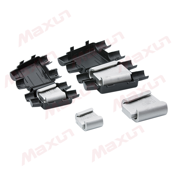

JXL/JXD 系列楔型并沟线夹
JXL/JXD 系列楔型并沟线夹适用于架空配电线路中绝缘铝绞线、铝绞线、铜绞线或钢芯铝绞线的非承力接续或分支接续,绝缘罩和线夹配套适用,起绝缘防护作用
概述
JXL/JXD 系列楔型并沟线夹适用于架空配电线路中绝缘铝绞线、铝绞线、铜绞线或钢芯铝绞线的非承力接续或分支接续,绝缘罩和线夹配套适用,起绝缘防护作用。
线夹由楔型壳体与楔块组成,线夹与导线安装时需借助专用安装工具(弹射枪或手动液压钳)。楔块从壳体中轴向压入,使楔块、壳体和导线间形成恒定的夹紧力,从而保证线夹具有良好的接续性能。
概述
结构特点
? 接触性能好:楔型线夹与导线的接触面大,夹紧力恒定,直流
电阻
比小;
? 过载能力强:楔块的截面积比较大,故过载能力达核定
电流
2 倍以上;
? 热稳定性能好:经热循环测试,始终能在小直流电阻下运行;
? 接续可靠:楔型线夹正确安装后,楔块永不脱落;
? 无磁损:楔型线夹上无钢制螺栓连接件,线夹上无磁损;
? 综合性能强:接触和热稳定性能好、过载能力强,能达到免检修、长寿命之目的;
? 经济性好:从性价格比、实用性都较螺栓型线夹优越。
安装步骤
1. 安装前准备
? 根据所安装楔型线夹的型号选用相应的子弹芯,线夹和子弹芯的对应型号如下:
? 由棉纱擦去防锈油,检查弹射枪各零部件是否完好无损,配合灵活,推杆是否有裂纹、伸缩和旋转是否有卡滞现象,若有问题,请 跟换零配件或更换弹射枪。
? 用钢丝刷刷去裸导线表面的氧化层( 有绝缘层的去处绝缘层),预留出足够的装配长度,并涂上抗氧化脂。
2. 安装步骤
? 将导线放入壳体C 形槽内,楔块小端插入壳体内,用力向前推到标志线为止。
? 把线夹平放在弹射枪的夹座上,壳体放在上面,并定位,放入螺套,枪后座必须顶紧楔块。
? 拧下弹射枪后盖,旋转装入子弹芯,再把后盖装上拧紧。
? 把后部拉线拉到位,按下按钮,子弹芯击发,推杆会把楔芯推至产品内部。
? 取下弹射枪旋出后盖,退出子弹芯,擦净工具内外表面并涂上防锈油,放入工具箱。
