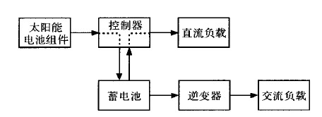

  户用型太阳能光伏发电系统主要用于无电地区居民家庭的电力供应。它一般由太阳能电池组件、蓄电池、控制一逆变器这三个主要部分组成(图1)。
  控制一逆变器又可分为控制器和逆变器两部分。控制器的功能是对蓄电池的充放电进行管理,并对直流负载供电。逆变器的功能是将直流电转变为交流电,供给交流负载使用。

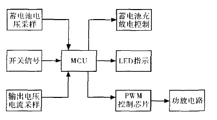

  图2是样机的电路框图。从图中可以看出,MCU处于样机的中心位置。蓄电池电压、开关信号及输出电流和电压被采样入MCU。MCU按照预先写入的程序,经过运算后输出蓄电池管理、电路保护等控制信号和LED指示信号。这些功能的实现,还需要有A/D转换、温度采集、PWM信号产生、时间控制等电路的支持。PWM控制芯片给功放管提供一个脉宽可以调制的驱动信号(这个信号与充电的PWM信号不同,后者是由MCU产生的),以保持输出电压的稳定。另外,PWM控制芯片还与MCU一道实现过载和短路保护的功能。功放采用4只MOS.
  FET组成全桥电路,保证系统有足够的输出。
