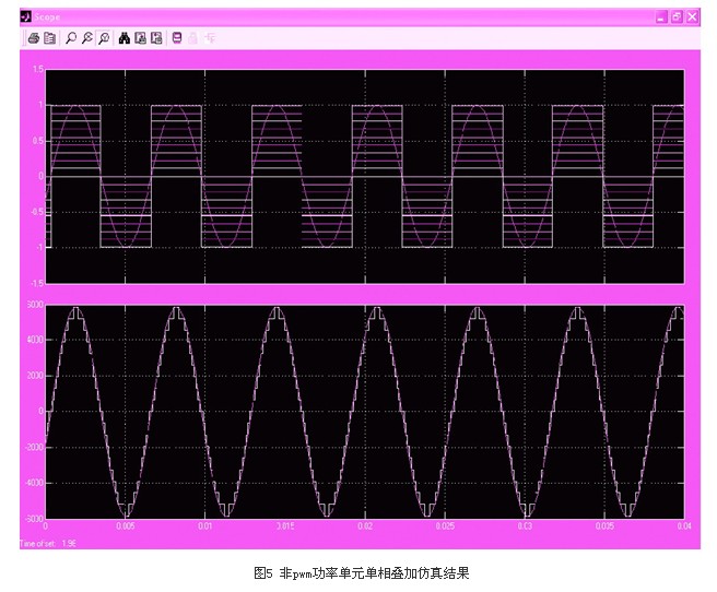

  3.2 非pwm功率单元的计算机仿真
  普通高压变频器中每个单元输出的pwm波的调制机理是由正弦波作信号波,三角波作载波调制产生的。而非pwm功率的实现思想则迥然不同,在每个单元采用频率不变,幅值变化的矩形波作载波,来调制输出所需要的非pwm波。
  我们对额定输出电压为10kv的变频器进行了计算机仿真,每相由九个额定电压为650v的功率单元串联而成,输出相电压最高可达5850v,线电压可达10kv左右。非pwm功率单元的仿真电路如图4所示,仿真结果如图5所示。
  由仿真结果可以看出,这种新型非pwm功率单元可以输出较之普通pwm功率单元更加完美的正弦波形。
