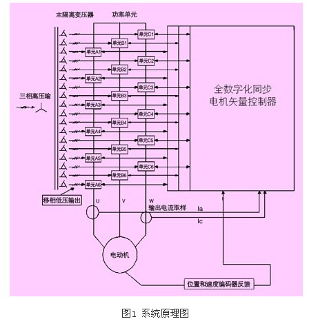

  鉴于现有技术缺点,和要实现的技术目的,我们要实现的高压同步电机矢量控制变频器的实现由以下技术特点和单元组成,三相高压电输入移相隔离变压器,经移相隔离降压多路交流输出后,输入到带能量回馈的功率单元igbt整流并滤波成直流再经igbt逆变输出到同步电机;电机的位置速度传感器反馈的信号经高速串行编码传输方式传送给主控板的fpga进行解码处理后,送给dsp进行数据运算处理;电流反馈经霍尔传感器采样,上传信号板经模拟信号处理电路滤波处理后再上传给dsp主控板的ad采样并运算;主控板与上位机的人机界面进行实时数据通信,并上报系统的各项运行参数和故障状态;输入输出信号单元板与主控制器进行通迅,处理外部输入输出信号的控制功能;系统的原理如图1所示。

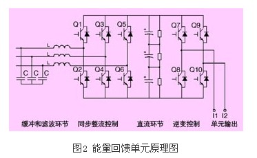

  交-直-交方式使用移相的目的可以提高整流设备的脉波数,减小网侧高次谐波,整流变压器采用二次侧延边三角形移相,交-直-交方式频率调速范围宽,功率变换电路采用多电平变换器,如图2所示,各级功率模块均采用h全桥igbt驱动方式,由于输出电平数较多,输出波形阶梯增多,就可以使调制波接近正弦,降低电压跳变,这样谐波就少。另一个优点是输出电压的dv/dt较小,对负载电机的冲击小。如一些轧钢机,提升机,卷扬机。如果采用交-交变频,必须加减速机构。而交-直-交变频器可以在设备许可的范围内,其频率任意调节,这就解决了上述问题。

  带能量回馈的功率单元,输入为移相隔离变压器副边降压绕组的三相,igbt的控制信号为经光纤传输过来的pwm信号控制其导通和关断,输出经单元串联后到电机。原理图如图2所示。

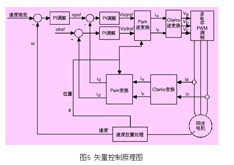

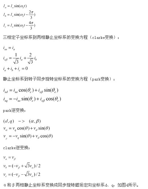

  矢量控制的目的是为了改善转矩控制性能,而最终实施仍然是对定子电流的控制。由于在定子侧的各物理量(电压、电流、电动势、磁动势)都是交流量,其空间矢量在空间以同步转速旋转,调节、控制和计算均不方便。因此,需借助于坐标变换,使各物理量从静止坐标系转换到同步旋转坐标系,站在同步旋转的坐标系上观察,电动机的各空间矢量都变成了静止矢量,在同步坐标系上的各空间矢量就都变成了直流量,可以根据转矩公式的几种形式,找到转矩和被控矢量的各分量之间的关系,实时地计算出转矩控制所需的被控矢量的各分量值——直流给定量。按这些给定量实时控制,就能达到直流电动机的控制性能。由于这些直流给定量在物理上是不存在的,是虚构的,因此,还必须再经过坐标的逆变换过程,从旋转坐标系回到静止坐标系,把上述的直流给定量变换成实际的交流给定量,在三相定子坐标系上对交流量进行控制,使其实际值等于给定值。在矢量变换的控制方法中,需用到静止和旋转的坐标系,以及矢量在各坐标系之间的变换,交流同步电机的矢量控制,需要把电机的abc三相定子静止坐标系的电流ia、ib、ic、变换成α和β两相静止坐标系(clarke变换),也叫三相-二相变换,再从两相静止坐标系变换成同步旋转磁场定向坐标系(park变换),等效成同步旋转坐标系下的直流电流iq、id(id相当于直流电动机的励磁电流;iq相当于与转矩成正比的电枢电流),然后模仿直流电动机的控制方法,求得直流电动机的控制量,经过相应的坐标逆变换(park逆变换)(clarke逆变换),实现对同步电动机的控制。其实质是将交流电动机等效为直流电动机,分别对速度,磁场两个分量进行独立控制。通过控制转子磁链,然后分解定子电流而获得转矩和磁场两个分量,经坐标变换,实现正交解耦控制。

  三相定子绕组静止电气方程:
  同步电机采用改进的空间矢量磁场定向控制策略,控制系统采用速度环和电流环双闭环结构,电流环采用pi调节器,实现简单,并能获得较好的电流跟踪性能。速度环采用pi调节器,能有效地限制动态响应的超调量,加快响应速度。系统采用转速、电流双闭环调速系统;系统全数字式的关键是电流环数字化,就是把数模混合式变频系统中的模拟电流环,采用数字方式加以实现,其核心是提高电流环的处理速度,达到或接近模拟电流环的响应速度。根据目前的微处理器dsp、a/d器件的水平,可以满足硬件的需要;另一方面在于控制策略及控制软件的优化。良好的系统硬件和软件设计是使研制的系统达到实用化的保证,在满足性能要求的基础上,必须充分利用硬件资源,提高集成度,降低硬件成本,达到产品化的目标。
  矢量控制系统的解耦,速度给定ω与速度反馈相减得出速度误差,速度误差经pi调节后输出转矩电流给定,iq,id励磁电流给定是根据系统的动态需要进行调整,其值根据不同的电机和负载得出的经验值。电机三相电流反馈ia、ic、ib经传感器采样,然后再根据转子位置电气角度θ进行clarke变换,变换后输出iα、iβ,iα、iβ经park变换输出id、iq, id、iq值与给定值iqref、idref求误差,进行pi调节后输出vq、vd,电压矢量和转子位置电气角度θ经过park逆变换,clarke逆变换,输出电机定子三相电压va、vb、vc值,三相电压va、vb、vc值作为pwm(脉宽调制)的比较值比较,输出pwm波形到逆变器然后驱动电机旋转。
  整个系统的控制原理框图如图5所示。

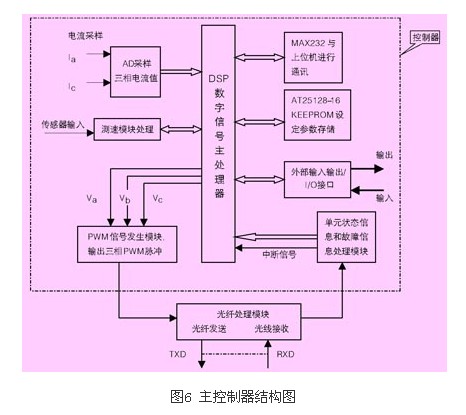

  2.5硬件主控实现部分
  系统的软硬件控制如图6所示,由dsp数字信号处理器作为主控cpu,可编程逻辑器件实现部分算法的计算和波形发生及各种信号的处理,ad采样处理电流电压反馈信号并传到dsp,单元与主控板cpu的通信采用光纤串行高速通信方式,单元的状态信息经可编程逻辑器件进行串行编码后通过光纤发送到主控制器的接收板,主控制器接收板进行串行到并行解码后传输到主控cpu;主控cpu根据单元的状态信息,调整系统的控制状态;速度与位置传感器的信号经传感器板、可编程逻辑器件进行串行编码后,经高速串行传输到主控器板的可编程逻辑器件,可编程逻辑器件对传感器反馈的速度位置信号进行运算处理,测速方式采用变m/t测速,可以实现高精度的测速要求,可编程逻辑器件计算出速度和位置的有效值,并对传感器检测有无故障状态,上报主控cpu,同时主控cpu可以根据测速的要求动态调整测速方式和时间;本系统中的电流检测元件选择了根据磁场补偿原理制成的霍尔效应电流互感器,以满足实时监测电流的要求,电机的三相电流和电压信号经信号处理电路处理后,变成模拟电压信号输入到主控板的ad转换芯片,该ad芯片可以在瞬时情况下对三相的电压电流信号进行采样保持并转换,这样能保证真实的再现电机瞬态三相电压电流的波形,ad转换芯片采样完成后上传三相的数据;主控制cpu与上位系统采用的是rs-232通讯模式,实时地接收上位机给定的各项参数设定值,并上报整个系统的运行状态和各项数据;系统的外部i/o输入输出经隔离传输到主控cpu的i/o口,主控cpu根据控制要求作出相应的执行控制;at25128是串行eeprom与主控cpu通信采用spi方式,eeprom主要起着保存上位系统各项设定参数值和存储系统的一些运行状态信息;主控cpu采用的是dsp它是ti公司c2000系列的tms320lf2407a,dsp是一种高速的微处理器,其最大特点是运算速度快,比目前16/32位微处理器和单片机的运算速度至少快一个数量级,dsp这种高运算处理能力能够满足电流环实时控制的高要求,可以同时对电机的转子位置和速度进行辨识以实现无速度传感器矢量控制要求,并且可以采用先进的现代控制策略,获得更高的控制性能,更完善的功能;整个硬件的原理框图如图6所示。

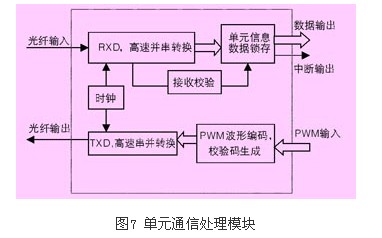

  单元模块与主控制器的通讯采用光纤串行高速通讯模式,其通讯速率为4mhz,这样可以满足实时控制要求,每个模块与主控制板通讯采用双工模式,可编程逻辑器件发出的pwm波形信号经编码后并串转换,通过光纤驱动发送到单元模块,同时可编程逻辑器件接收单元的串行编码进行串并转换,把单元的状态信息和故障信号以中断方式上传给主控dsp,具体如图7所示。

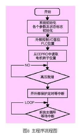

  系统主流程,系统上电后,对系统的ram空间和各项外设模块进行参数设定,对ram清零,接着对外部i/o和plc进行复位初始化,从eeprom中读取初始电机的转子定位信息,检测高压是否就绪,如就绪开放各种中断进入主循环,否则一直检测高压就绪状态信息,直到高压就绪,主流程如图8所示。

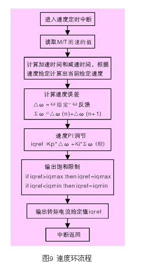

  速度环与电流环中断处理,实时监测系统的转速信息,速度给定由人机界面设置输入,检测电机的运转状态和加减速时间的各项参数值计算出当前的速度给定,根据给定速度指令与速度反馈计算误差并进行pid调节,然后输出iqref,根据设定的转矩电流最大最小值限制iqref值,输出iqref到电流环做为转矩电流指令的给定,霍尔传感器检测ia,ic两相电流反馈值,计算出三相电流反馈值,根据位置速度传感器反的转子位置计算当前转子的位置电角度θ,由ia、ib、ic进行clarke输出iα和iβ,由iα、iβ进行park变换输出iq、id,根据速度环输出得转矩给定和去磁电流给定与反馈值求误差并进行pi调节输出vq、vd,由vq、vd进行park逆变换输出vα、vβ,由vα、vβ进行clarke逆变换输出va、vb、vc,输出三相va、vb、vcpwm的占空比值到fpga;驱动波形通过fpga的pwm波形发生模块输出到光纤驱动器,经光纤传输到各个功率单元模块控制igbt的开关。部分流程,如图9所示。
