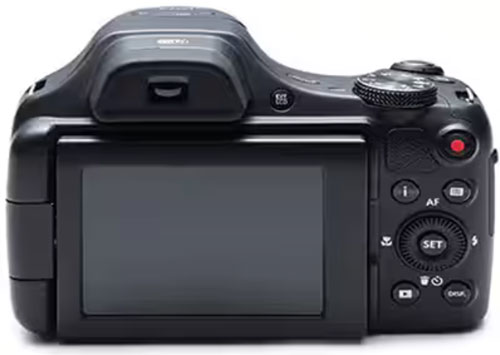

操纵传感器是一种用于操纵电子设备或系统的操纵器件,通常由手把、杆状部分和各种按钮、开关组成。最常见的应用是在游戏控制器、飞行操纵杆、遥控器、运动控制器与电子产品操纵键等。
操纵传感器最常见的应用是电子游戏的操纵,提供了一种直观的方式,让玩家掌握游戏中的角色或场景。另外也可应用于模拟飞行游戏与实际的飞行训练中,提供更真实的飞行体验。
在电子设备中,操纵传感器也常用于作为用户的输入接口,虽然触摸屏幕也占有一席之地,但其缺乏必要的触觉回馈和坚固性,加上操纵传感器占用的体积更小,因此像是数码相机、便携设备等产品,仍会选择操纵传感器作为输入设备。
操纵传感器也可以用于远程操作机器人,例如在危险环境中进行操作或探测,或是用于遥控各种设备,包括玩具、模型、摄像头、遥控飞机等。操纵传感器也可以作为虚拟现实和扩增现实系统的输入设备,让用户能够在虚拟或扩增的环境中进行交互。操纵传感器在不同领域都有广泛的应用,为使用者提供了直观、精确的控制方式。
操纵传感器的应用示例

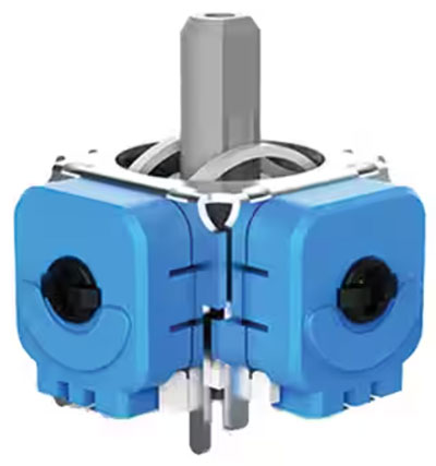

碳膜操纵传感器
1. 碳膜操纵传感器
碳膜操纵传感器是一种使用碳膜电阻的感应器件,常用于操纵杆、按钮和其他操纵设备。碳膜操纵传感器的工作原理基于碳膜电阻的变化,它通常包含两个薄膜层,其中一层是碳膜,另一层则是导电的基板,两者之间隔开。当操纵杆或按钮移动时,它会导致碳膜与基板之间的接触面积改变,这将影响电阻值。
碳膜本身是一种导电性材料,当两层之间的接触面积增加时,电阻降低;反之,当接触面积减小时,电阻增加。这种电阻的变化可以通过测量电压电流的方式转换为传感信号,从而检测操纵设备的位置和移动。
碳膜操纵传感器的制造成本相对较低,使其成为一种经济实用的操纵传感解决方案,且碳膜较薄且柔软,这使得它适用于轻巧且柔软的操纵设备,并且易于集成到不同的设计中。
碳膜操纵传感器对轻微的操纵变化非常敏感,能够提供相对高的灵敏度,这对于精确的操纵非常重要,由于碳膜的相对耐用性,这种传感器通常具有长寿命,适用于长时间和频繁使用的场景,不过,由于摇杆和碳膜的接触会带来碳膜的磨损导致寿命降低,业界目前最高水平可达到200万次左右的使用寿命。
碳膜操纵传感器可以制作成不同形状和尺寸,因此适用于多种应用,包括不同形状的按钮、操纵杆等,碳膜操纵传感器通常具有较低的功耗,这使得它们适用于需要节能的应用,例如电池供电的设备。
由于简单的结构,碳膜操纵传感器通常易于维护和修复,减少了维护成本,由于其可弯曲性和可裁剪性,碳膜传感器能够应用于各种形状和尺寸的操纵设备。

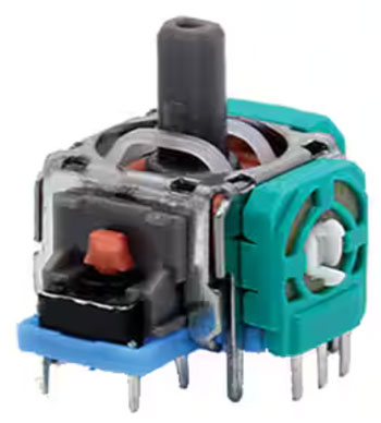

霍尔操纵传感器
2. 霍尔操纵传感器
霍尔操纵传感器(Hall sensor)是一种基于霍尔效应的感应器件,用于测量磁场强度,当磁场干扰导体中的电流时,会引起电压的变化,霍尔效应游戏杆则利用这个原理,它们内部装有永久磁铁,游戏杆带动磁铁移动,这个移动被下面的霍尔效应检测IC检测到,产生电压变化,转换为位置数据的变化。
霍尔效应是指当一个导体通过一个垂直于其流动方向的磁场时,该导体两侧会产生一个电压。这种现象是由于磁场对导体内带电载流的影响,霍尔传感器则利用这一效应,其通常由半导体材料制成,包含一个敏感区域和连接电路
当霍尔传感器放置在磁场中时,磁场会影响传感器中的电子运动,进而产生在传感器两侧产生电压的效应,这个电压称为霍尔电压,其大小和方向与磁场的强度和方向有关。通过测量霍尔电压,可以确定磁场的参数,例如磁场的强度或方向。
霍尔传感器通常具有较高的传感精度,能够准确地测量磁场的变化,霍尔传感器的响应速度较快,使其在需要实时反应的应用中表现优越。霍尔传感器不需要与物体直接接触,可以在非接触的情况下进行测量,这使得它在一些特殊环境或应用中更具优势。
霍尔传感器通常具有较低的功耗,这有助于节省能源并延长电池寿命,并对温度、湿度等环境条件的影响相对较小,使其适用于各种应用环境。霍尔传感器可用于多种应用,包括位置传感、速度传感、开关应用等。
