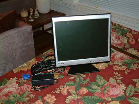

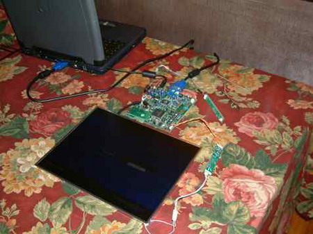

  改装开始前,先要把DIY所需要的材料准备好。首先找到了一个14寸的LCD,将其拆解后安装在笔记本上。

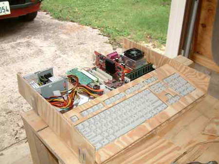

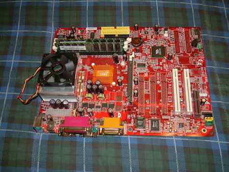

  采用了台式机的主板、CPU、内存。

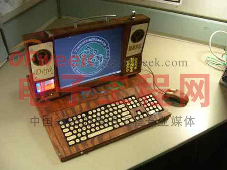

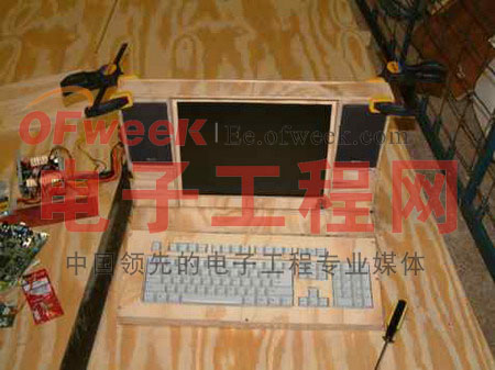

  LCD、音响与键盘大致安装就位了,笔记本的雏形基本上已经完成。

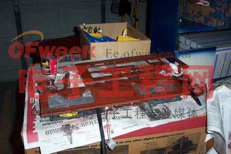

  下面就是对本机的外壳进行加工了,喷漆是必不可少的。经过处理后的笔记本让人感觉赏心悦目。整个合上之后更像是一个皮箱,不对,应该是木质皮箱……(怎么这么别扭)

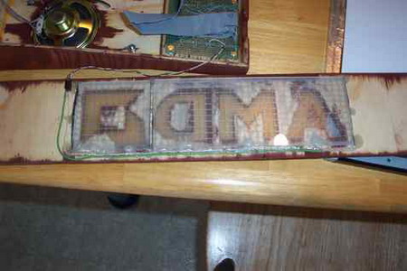

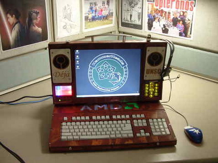

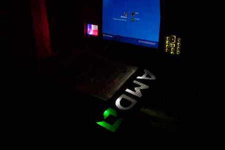

  因为采用了AMD架构,所以还特别作了一个可发光的AMD LOGO,不要小看这个LOGO,夜里打开电脑的时候,这个LOGO会让您感觉本机更加“酷”。

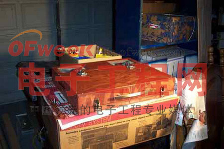

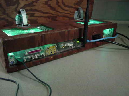

  笔记本大概的模样基本上已经成型,外国人比较怪,他们在改造任何东西的时候都喜欢加入灯管,不论是车子、PC还是笔记本,不过添加灯管后的效果还真是不错。这款笔记本的大部分接口都集中在了机身后面,同时我们注意到,这款笔记本还有一个天线,没错,这就是它的无线网卡,可以让用户无线上网(迅驰?晕……)。

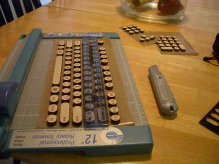

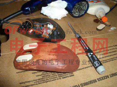

  最后就是对外设产品的精加工了,先是键盘,然后是鼠标。

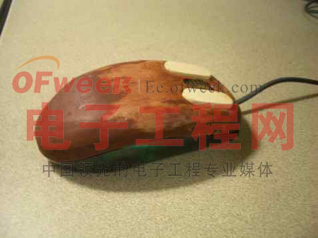

  鼠标的改造比较有意思,将它原来的外壳拿掉之后,用木头重新制作了一个,外壳上面左右按键以及滚轮全都有,就是不知道这个鼠标用起来的手感如何,有机会一定要自己DIY一个试试看。

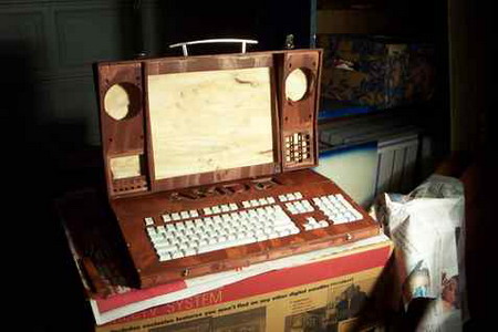

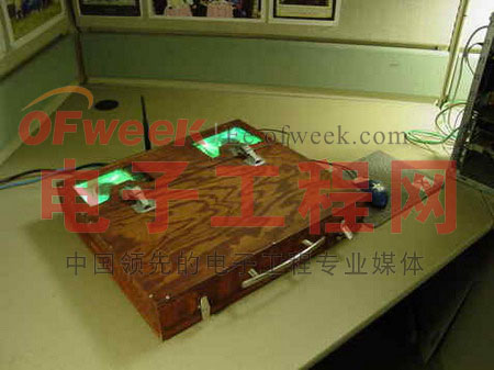

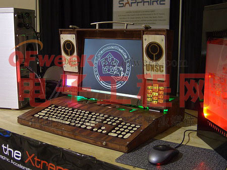

  大功告成了,这款改造后的笔记本整体木质感觉浓厚,也难怪,本来就是用木头做的嘛。将本本合起来就是一个“皮箱”了,拎起来也还算方便,不过我想应该没有人会将这个本机拿着出门,庞大的外形实在有些笨重。其实DIY这样一台电脑,其实用价值未必有多高,甚至成本也要高于一台笔记本,但人家享受的就是这个过程,应该说这样的产品是无价的。
