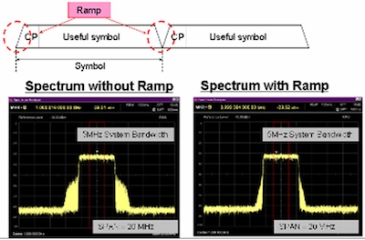

第二个是符号传输在起点和终点各有一个“斜坡”,以确保此处没有大功率的脉冲串。必须对测量的符号周期进行限制,以确保测量没在“斜坡”时间段进行。使用“滑动FFT”技术可同时解决上述这两个问题,它可及时调整被测符号周期,从而提供最佳EVM值。
下面的测量可体现出斜坡效应。左边的波形没有斜坡,因此每个符号间的开/关很尖锐。这将导致较大的“由于开关动作引起的频谱”发散,即图1中所示超出期望系统带宽的输出频谱的展宽,在本例中是5MHz。右边是使能了斜坡的波形,所以符号间的开/关就远非那么陡突。这样可以明显减少频谱发散。为确保发射器输出保持在分配的频段范围且不会干扰任何相邻频率,就需要这类斜坡(也称为频谱整形)。
图1:斜坡效应。
