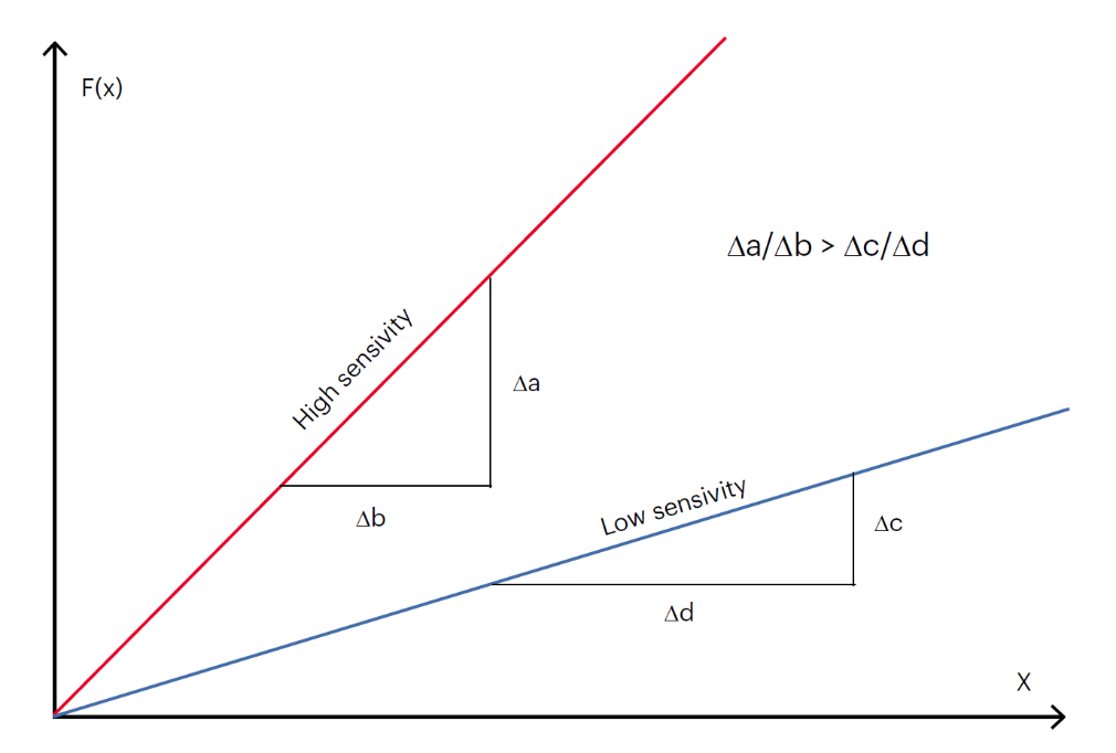

灵敏度是传感器的重要特性之一,它决定了传感器在捕捉或测量物理参数中的细微变化方面具有怎样的性能。图 2 所示为两个具有不同灵敏度的传感器。假设传感器都有线性输出,输出的梯度代表了传感器的灵敏度。例如,Δa 和 Δb 的比值就是红线的梯度。产生红线输出的传感器比产生蓝线输出的传感器具有更高的灵敏度。典型的传感器在其整个范围内可能不会产生线性响应。因此,不同范围内的灵敏度可能会发生变化。
提高传感器灵敏度的方法有很多。例如,在光电二极管中,提高增益将会增加传感器的小信号输出,从而减少进入传感器的噪声或传感器内部的噪声,并且可以使用更灵敏的读出电路设计。
图 2:灵敏度

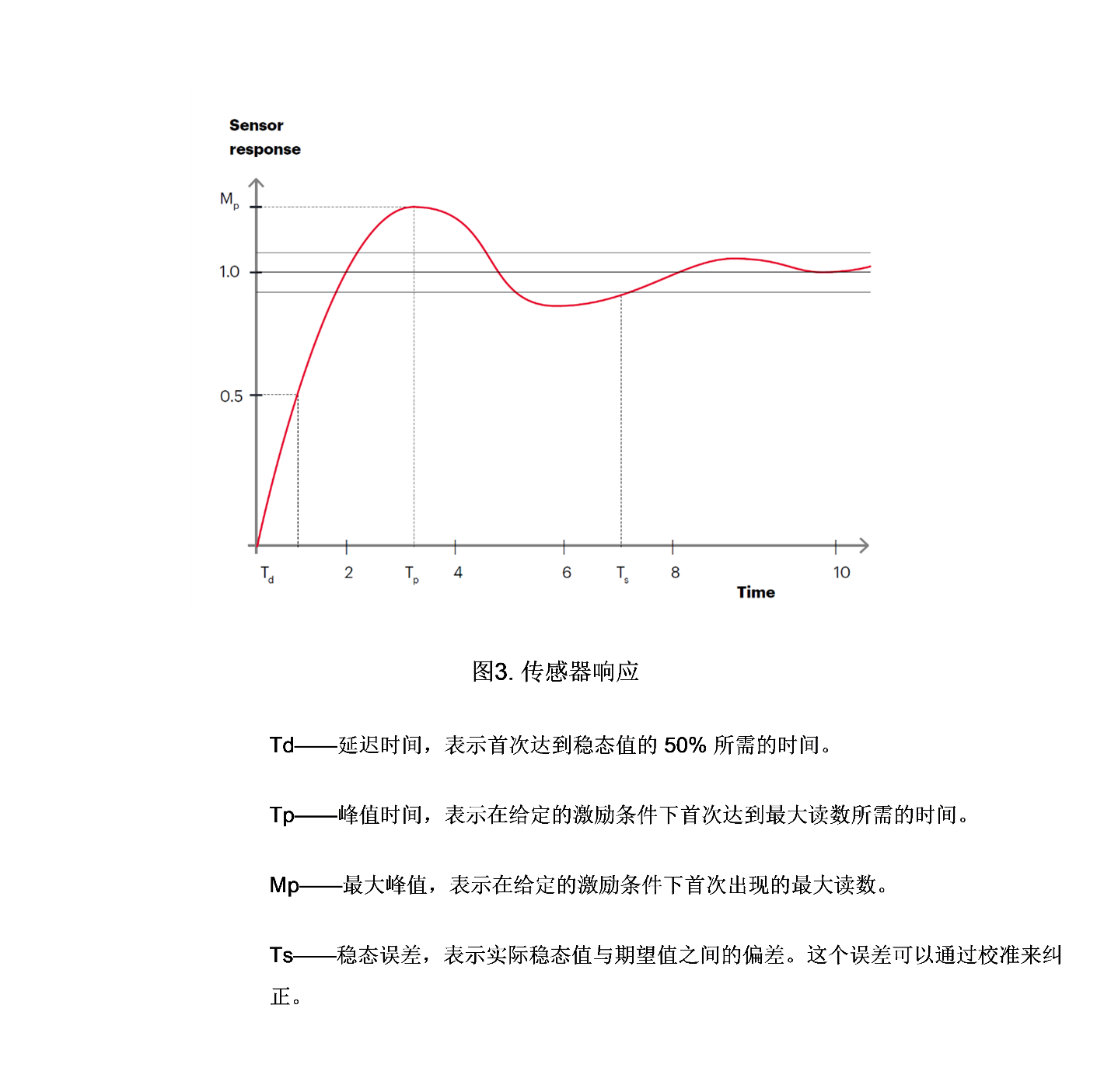

图 3 所示为在阶跃电平发生变化时受到输入参数激励的传感器做出的输出响应。图中的横轴代表传感器响应的测量时间。当传感器输出典型值与输入参数的阶跃电平变化对应时,输出会切换到新的电平。但是,当它达到新电平后,会出现过冲和下冲现象,需要经过一段时间才能稳定到新电平。

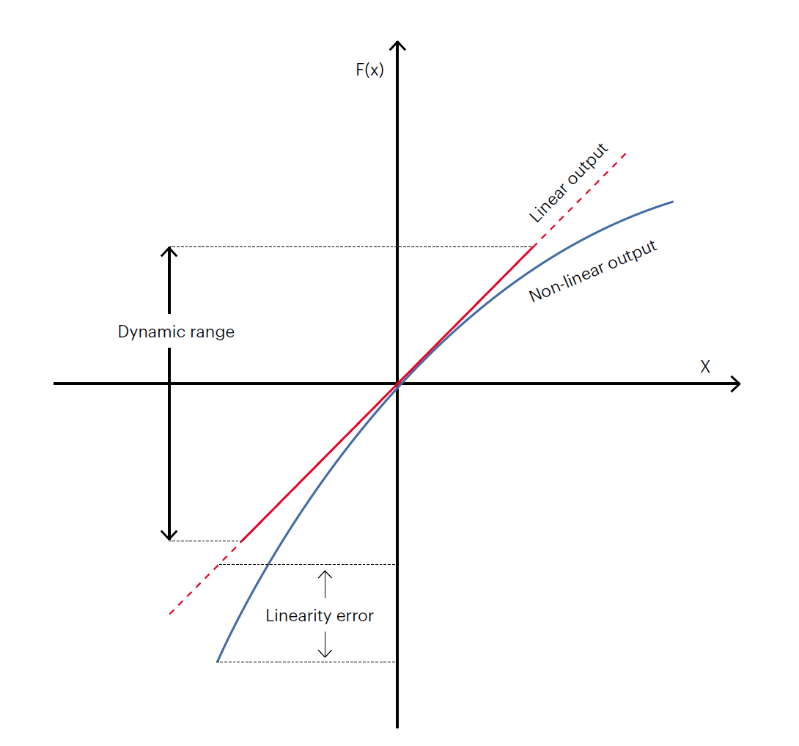

通常来讲,传感器是非线性的。对传感器进行线性转换是一个重要的传感器优化过程,通常用于将曲线或掺杂了边缘噪声的线条拟合为一条直线。经过线性转换的传感器能够与产品设计系统轻松集成。通过线性转换,数据计算会变得更加简单、高效。
图 4 所示为两种传感器的输出图。其中,蓝线是传感器的非线性输出,在传感器量程的两端,测量精度明显变差。红线表示传感器的理想线性输出。如图所示,线性误差是蓝线和红线之间的 F(x) 差值。
图 4. 线性动态范围图
