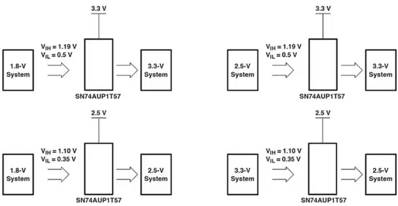

系统集成面临诸多挑战,连接现有子系统与新的或不同子系统便是其一。有时,当两侧子系统的输入/输出特性均为已知标准特性时,电平位移器/转换器 IC(如 Texas Instruments 的 SN74AUP1T57DCKR)就能在其输入和输出端适应不同的数字信号电平,从而轻松解决该问题(图 1)。
图 1:当两个接口都是标准且定义明确的接口时,现成即用的 IC(例如 SN74AUP1T57DCKR)可以快速轻松地解决问题。(图片来源:Texas Instruments)

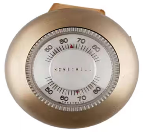

我“自愿”帮助一位朋友将一个仅供热系统的控制装置从基本、功能正常、老式、带有简单温度驱动开/关功能的温控器升级为更复杂、更智能、支持 Wi-Fi 的装置。旧版温度控制器类似于 Honeywell 的经典 T87F(图 2)。T87F 于 20 世纪 60 年代初推出,虽然现已停售,但已安装数百万台,而且由于具备极其可靠的双金属隔热片和密闭式水银开关,许多仍在服役中。
图 2:Honeywell 的 T87F 温控器于 20 世纪 60 年代推出,由于具备极其可靠的双金属隔热片和密闭式水银开关,已安装的数百万台温控器至今仍在服役。(图片来源:New York Historical Society)

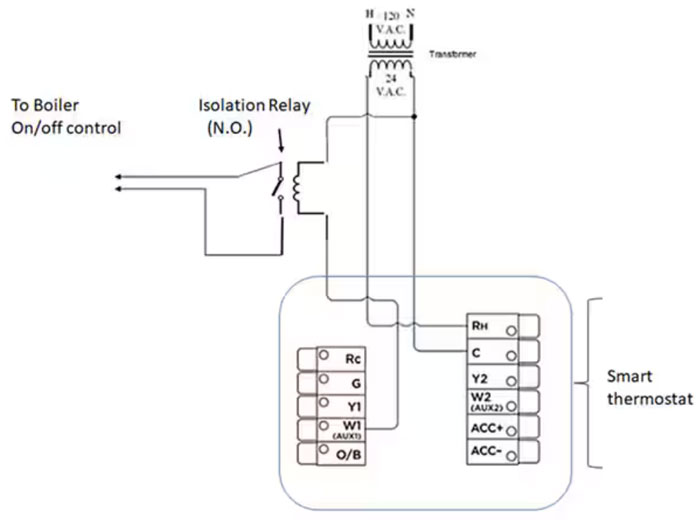

我看了一眼现有的温控器,发现它只有两根电线,所以我想,“这能有多难?”特别是其输出动作是简单的触点闭合。事实证明,情况并非如此。根据智能温控器说明文档,从两线装置升级为新版更智能的三线装置时有很多可能的配置和接线选项。
首先,新版温控器需要通过 24 VAC 变压器供电,因此暖通空调 (HVAC) 控制器与温控器之间需要额外的引线。幸运的是,第三条未使用的引线已经有了(谢谢你,不管是谁干的!)所以,这部分不是问题。
有很多方法将新版三线系统连接到现有的两线触点闭合开关,这取决于系统控制器(在我说的例子中,还相当新)的供应商,是仅用于供热还是供热加制冷,以及想如何处理新版温控器与现有控制器的电气隔离。
有一种选择是光隔离器或 SSR,但我不确定电压和电流水平,或者“开启”的 SSR 输出端是否足够像真正的触点闭合,因为 SSR 输出端有微小的电压降。更简单、更省心的选择是使用类似于 IDEC RY2S-UAC24V 的继电器进行隔离。这款通用型双刀双掷 (DPDT) 继电器在基本转换/隔离电路中有一个 24 VAC 线圈和 3 A 触点(图 3)。显然,在这种情况下,开关速度不是问题。
图 3:我在将现代化智能温控器与新型、简单的双线供热系统控制器连接时遇到了问题,但通过带有 24 VAC 线圈的继电器得到了解决。(图片来源:Bill Schweber)
好消息是一切都很顺利,第一次!没有比这更好的了。
