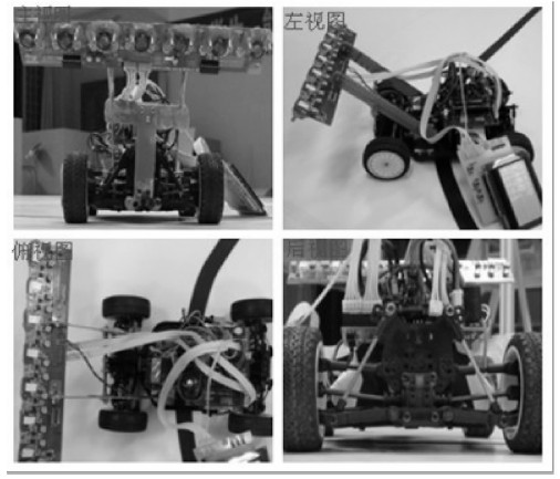

  智能车的控制采用的是前轮转向,B型车模采用的是国内厂商生产的1:16的电动越野遥控车的底盘部分,突出特点为四轮驱动,四轮独立悬挂。反射式光电传感器在小车前方一字形简单排布,14个发射,7个接收,一个发射带两个接收,传感器的前瞻可以达到40cm以上,两个激光发射头间距1.8cm.传感器单元安装图如图1所示。
  图1 改装后智能车
