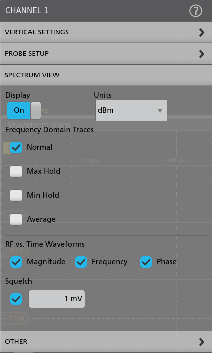

标配的SpectrumView频谱视图功能

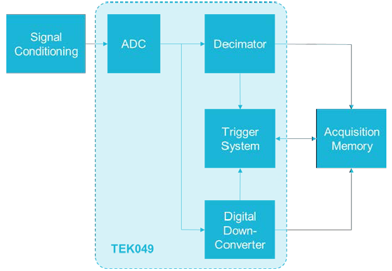

泰克4/5/6系MSO示波器标配的SpectrumView既为时域提供了一个抽取滤波器,又在每个 FlexChannel 后面为频域提供了一个数字下变频器。如图所示的信号采集和处理架构,模拟信号经过ADC转换为数字信号后,时域和频域是并行处理的,使得时域和频域捕获时间可以独立设置。因此两条不同的采集路径可以同时观察输入信号的时域视图和频域视图,并为每个域提供独立的采集设置,就像频谱分析仪一样发现稳态及瞬态的射频活动。

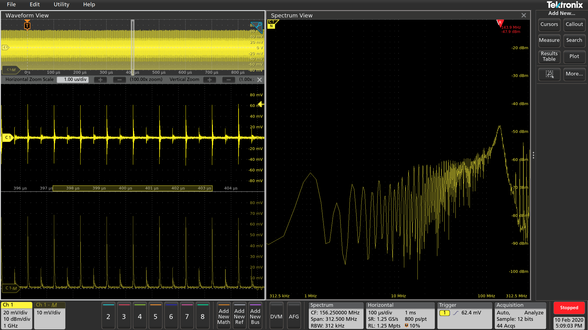

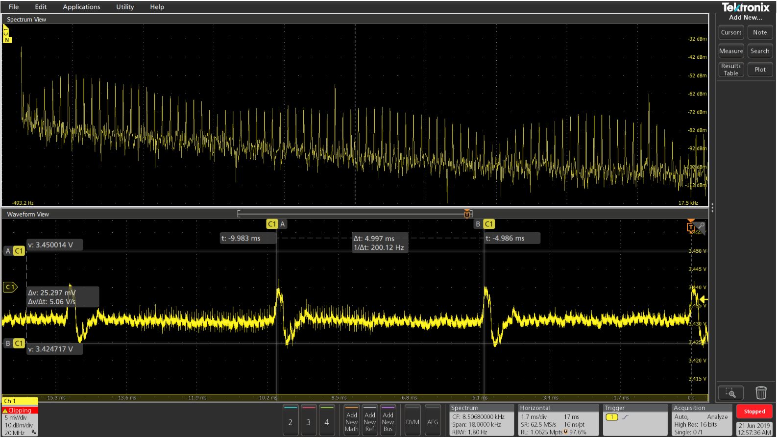

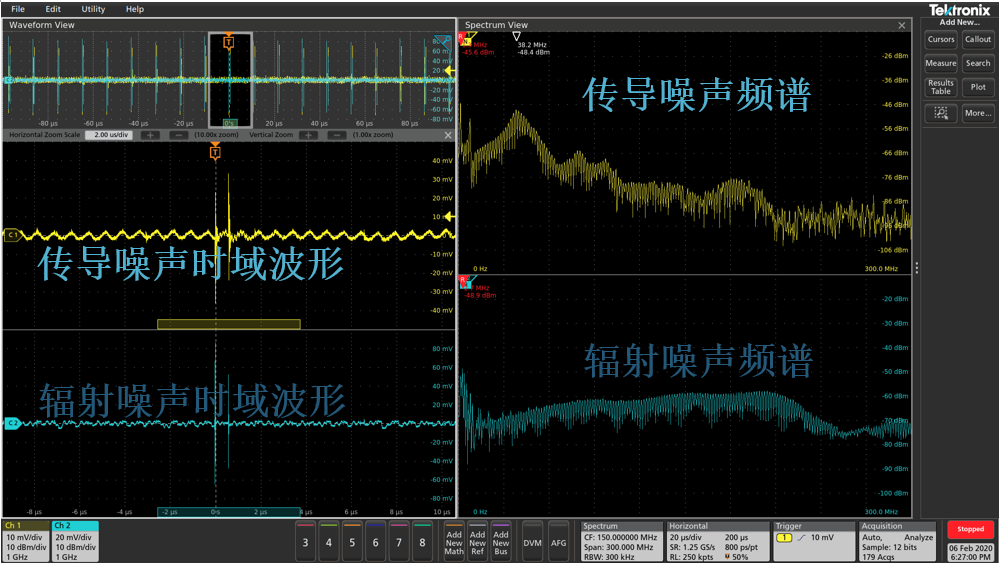

不同于频谱分析仪,4/5/6系MSO示波器频谱视图可以使用任何类型的探头,测量极低频率的信号,并且支持多通道测量。上图所示为噪声频谱,支持将横轴设置为对数坐标。下图为同时观察传导和辐射噪声的时域和频域。

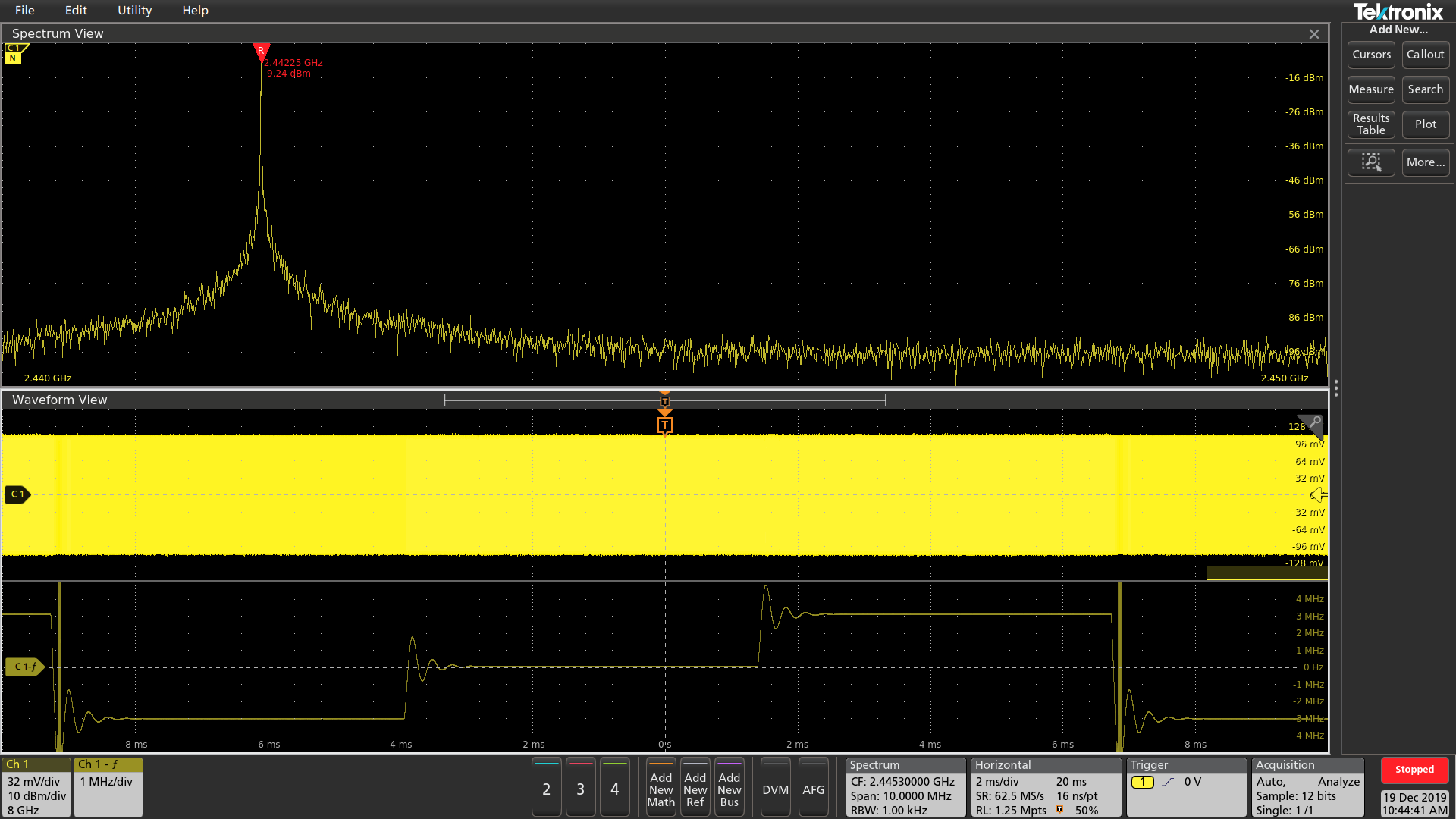

泰克 4/5/6 系MSO 混合信号示波器具有的RFVT(射频与时间相关)硬件触发选项。如图所示为开启RF 幅度与时间波形视图后观察到的跳频信号,可以直观地看到该信号每隔约 5 毫秒跳频一次,跳过三个频率。RFVT选件支持在该波形的边沿、脉宽和超时事件的上进行硬件触发,更快地捕获异常。除此以外另还有RF频率、RF相位与时间相关触发功能。

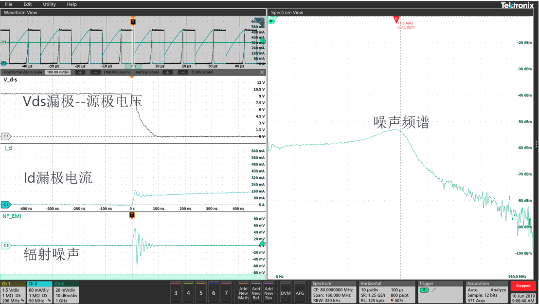

使用4/5/6系 MSO混合信号示波器配合磁场探头、电场探头就可以定位噪声源并分析干扰源类型。频谱视图中还支持峰值标记、最大/小值保持、平均等功能,方便进行对比测试。
下图为使用高压差分探头、电流探头和近场探头测量MOSFET的导通瞬间。在频谱视图下可同步观察导通瞬间的频谱变化情况。
