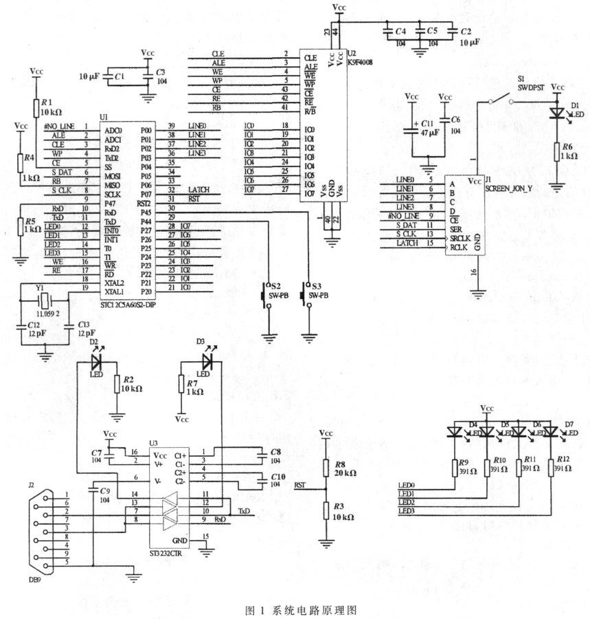

设计使用宏晶科技的8 位单片机STC12C5A60S2 作为中央控制器, 结合NAND 闪存芯片K9F4008 存储汉字库的8×128 点阵LED 数字屏, 该点阵LED 数字屏具有存储信息后离线显示的功能。可应用到多种显示环境,尤其像汽车等移动工具上的脱机显示环境。

  根据系统整体结构设计的电路的原理图如图1 所示。
