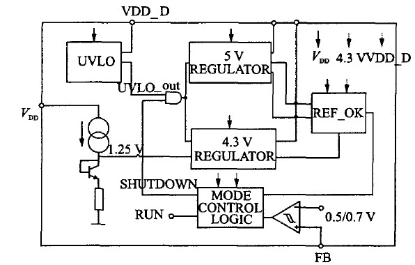

  整个系统的构成如图1所示。系统中包括一个欠压锁定电路(UVLO,Under voltage lockout),用于保证电路在合适的电压范围内正常工作;一个带隙基准电压源和一个专为数字模块供电的电压源(记为VDD_D),分别为芯片提供基准偏置和数字部分的电源。具体构成时此两模块包含在UVLO模块内。两个电压调整器(REGULATOR)分别产生一个5 V和一个4.3 V 的稳定电压,其中5 V稳定电压源输出记为REG,用于在重载时为控制器供电(轻载时关断);4.3 V 稳定电压源输出记为VDD_AD,用于轻载时的供电。当然,必要时还可以利用带隙基准产生更多不同的电压以满足复杂控制模式的需要。
  图1电源系统框图
  此外,本设计中还设置了一个REF-OK模块来判断上电后电源系统是否已进入正常工作状态。

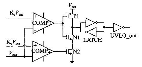

  图2给出第一种欠压锁定电路的原理图,称为U-VLO1,这是用两个比较器实现的欠压锁定电路。VDD是外部供电电压源,K1、K2 是小于1的常数,且K1》K2,VREF为1.25 V带隙基准电压,LATCH是由两个反相器组成的锁存器。图中标的UVLO_out代表欠压锁定信号,状态设置是UVLO_out=0时有效。

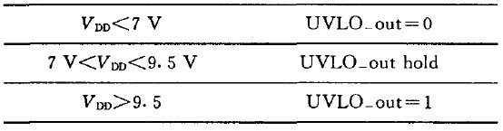

  电路的工作原理可简述如下:12 V供电电压可在VDD比较低时建立一个PTAT (ProportiONal toabsolute temperature)电流源,然后利用其建立起带隙基准电压源;当VDD由0上升时,带隙基准电压r首先建立,此时两个比较器的输出为低电位,P1导通,输出为高电位;当K1VDD大于 r时,COMP1输出跳变,N1管导通,锁存器锁存上一个信号,UVLO为高电位(注意其为低电位有效);当K2VDD大于VREF 时,N2导通,则UVLO-out为低电位,使能其他模块;随着VDD减小,K2VDD首先小于VREF,N2关断,则锁存器锁存信号,UVLO-out保持;当 VDD减小到K1 VDD小于VREF时COMP1跳变,P1导通,N1关断,则输出UVLO-out为高电位,关断整个控制芯片。
  表1 UVLO 的状态对应表

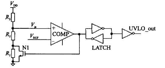

  另一个方案是利用一个比较器实现的UVLO电路,称UVLO2.该电路的特点是通过外部迟滞实现了欠压锁定功能,可应用于高压和低压场合,如图3.电路的工作原理如下:当VDD由0上升到一个比较小的值时,带隙基准电压VREF首先建立,当VDD上升到:
  时,比较器开始跳变,N1关断,UVLO-out为0,使能整个控制芯片。当外部电源电压开始减小到:
  时,比较器跳转,N1开通,UVLO-out开始变l.通过合理设置R1、R2、R3值就可以使VDD1=9.5 V,VDD2=7V,即VDD上升到9.5 V时UVLO输出为零,芯片正常工作; VDD下降到7 V 时芯片停止工作。
  图3 用外部迟滞实现的欠压锁定电路

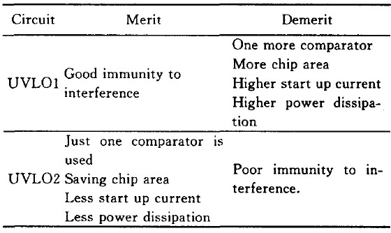

  两种方案的工作特性对比结果如表2所列。需要指出的是,若直接用门电路实现施密特触发,由于“的工艺离散性,将使触发电压难以准确控制。
  表2 两种欠压锁定电路比较
  经比较可知,UVL02结构较为简单,面积小,启动电流小,有利于降低功耗。因此,本设计最终采用了UVL02方案。此外,为最大限度减小功耗,设计中将带隙基准电压、数字电源和欠压锁定电路集成在一起。具体电路图见图4。

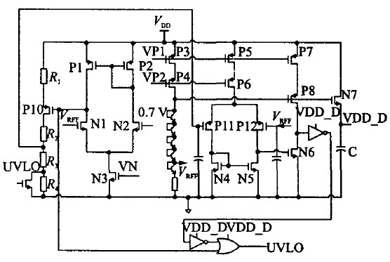

  图中利用带隙基准电压加上四个二极管连接的三极管产生一个大于4 V 的电压,然后经过M0S管产生一个大约2.65 V左右的电压。这个电压在基准电压建立后就产生了,主要用于为欠压锁定电路的数字部分供电,并且担任了为整个系统的数字电路供电的任务。

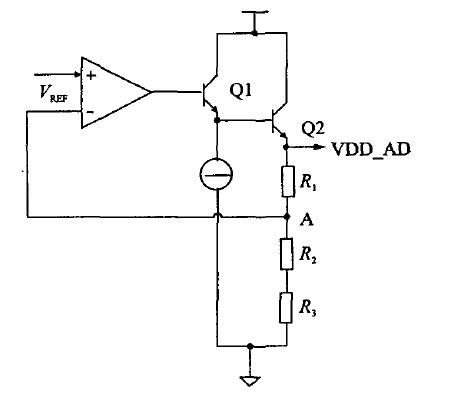

  是带隙基准电压,通过一个运放、一个达林顿结构的晶体管和一个电阻分压网络组成负反馈环路来产生4.3 V 的稳定电压。其稳压机理如下:当负载增大时,VDD-AD电压下降,此时A点电压下降,使运放的输出上升,则Q1、Q2基极升高,REG电压重新升高,获得稳定;反之亦然。
  VDD-AD是检测模块的供电电压,设计驱动能力为2 mA.芯片负载减小时,关断REG,减小了芯片的静态功耗,这样既能保证芯片的驱动能力,又同时降低了芯片的静态功耗。

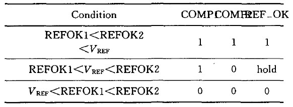

  REF_0K模块用以标志电源系统是否建立好,以控制决定供电单元是否正常开始工作。其中两个比较参考电平REFOK1、REF0K2的关系始终保持为REFOK1《REF0K2.电路的工作原理如表3,形成的滞回窗口不仅保证了REG的精度,而且提高了整个供电单元的抗干扰性能。
  表3 REF_OK 的基本功能表

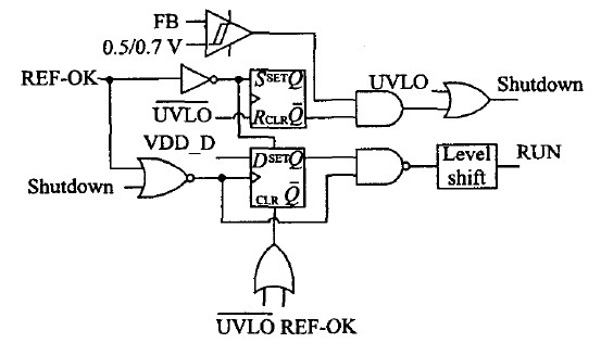

  1.6 模式控制逻辑
  模式控制逻辑用以保证在进行模式选择时,电源系统正常工作。当FB电压底于0.5 V时,该控制逻辑通过内部电流滞回比较器自动选择进入待机模式。RUN信号(其为高电位有效)用来关断绿色多模式反激变换器中的其它控制模块,以实现低待机功耗。
  图8 模式控制逻辑

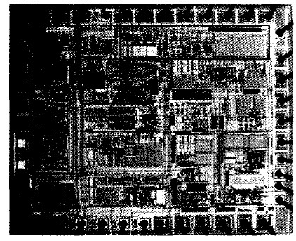

  图9给出了制得的多模式开关电源控制芯片的显微照片,其中用线框标出的部分就是所设计的供电模块,包括:欠压锁定电路,数字电源,模拟电压源(5 V稳定电压源,4.3 V稳定电压源),REF_OK等子模块。两个模拟电压源因功率较大,可视为热源,将其统一放置在版图的左边,而PTAT、带隙基准等敏感模块则尽量远离热源,放置在版图的右边,欠压锁定电路也放置在版图的右上角。

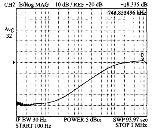

  5 V 电压的PSR测试波形如图10所示。由此图可见,其PSR可以达到-60 dB.该供电模块在工作频率为40~130 kHz的绿色多模式反激式控制器中的应用表明,它对来自电源的干扰具有较好的抑制能力。
  图10 5 V电源的PSR

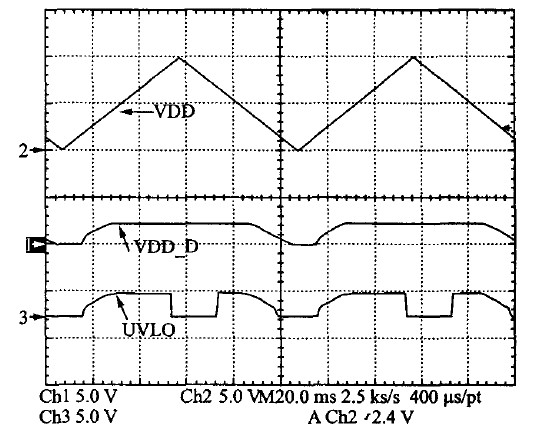

  UVLO的启动电流测量值仅为17.8 A,实现了系统的低启动电流。系统上电和掉电的测试结果如图11和图12所示。可见系统在VDD的设置门限内工作良好,REF-OK可以正确指示各个供电模块正常工作。掉电过程正好相反。
  图11 供电模块的上电和掉电过程(1)
  图12 供电模块的上电和掉电过程(2)
