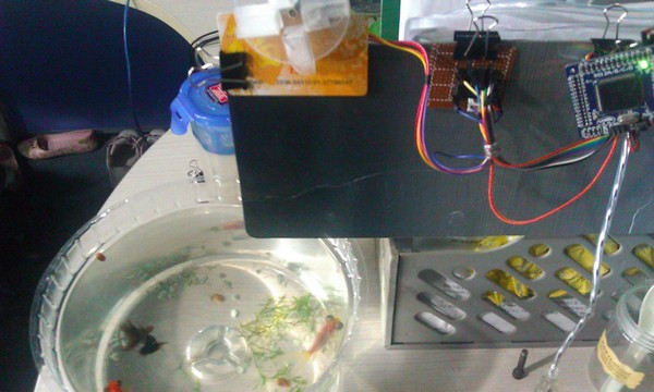

网上流传着大量师兄的传说,比如最近的一个是,过年时师妹把养的三条小鱼托付给了师兄,帮忙换水喂食。过完年回来后师妹惊喜地发现,师兄居然自己动手做了一个很酷的自动喂鱼装置。 19195201013531202.jpg
为此果壳联系了这位幸福的师妹,专门跑了一趟位于新中关大厦的实验室,去采访细心的师兄是怎样实现这台自动喂鱼装置的。师兄很低调,也很温柔,他很细心地给我们讲解了喂鱼机的原理,还调试了控制代码让喂鱼机转动频率更快以便拍摄视频。
左边为师兄在调试代码,右边是喂鱼机实现功能图示
其实自动喂鱼机的实现方法不复杂,主要分三个部分:完成控制代码后,最右侧是飞思卡尔Freescale)的系统级芯片(MC9S12DG128)负责控制发射脉冲,经过中间的达林顿管(ULN2003A)放大脉冲信号,以此驱动左侧的步进马达(24BYJ48),带动装着鱼食的小盒转动,转到一定角度鱼食就会掉进鱼缸了。而转动的角度也可以调整脉冲序列数目的多少来实现。控制代码也很简单,只有几十行。
自动喂鱼机的材料都是简单易得的,工科学生查找资料应该都能实现。其中还有两个最大的亮点:
    喂鱼机的供电是用一个废旧的手机充电器改装的。
  • 师兄还用到一张家乐福卡固定步进马达,关键的是细心的师兄打孔的时候特地绕开了磁线的位置,还能正常使用。
本来喂食的频率应该是每日喂食一次,也就是每日转动90°,但为了拍摄视频改成每5秒转动90°了。
