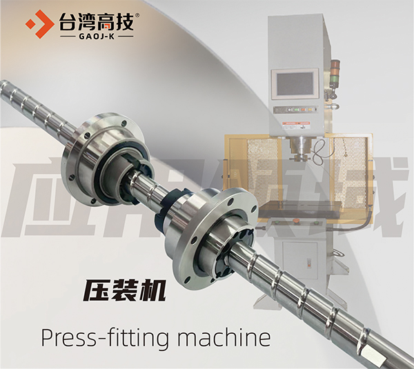

作为精密传动元件的一种,旋转花键在工作过程中承受了较大的负荷。自动化设备上运用广泛,如:水平多关节机械手臂(SCARA)、产业用机器人、自动装载机、雷射加工机、搬运装置、机械加工中心的ATC装置等,最适合于旋转运动与直线运动的组合装置上使用。为了保证它的正常工作和延长使用寿命,维护和保养是必不可少的。今天我们来简单了解下应用在SCARA机器人里面的部件,旋转花键的维护和保养方法。
