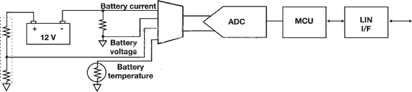

图1 所示为电池检测常用的分立电路
图1:分立电池检测解决方案
该电路可以分为三个部分:
(1) 电池检测:电池电压通过一个直接从电池正极分接出来的阻性衰减器来检测。为检测电流,将一个检测电阻(12V应用一般使用100mΩ)放在电池负极与地之间。在这种配置中,汽车的金属底盘一般为地,检测电阻安装在电池的电流回路中。在其它配置中,电池的负极是地。对于SoH计算,还必须检测电池的温度。
(2) 微控制器:微控制器或MCU主要完成两个任务。第一个任务是处理模数转换器 (ADC) 的结果。这项工作可能很简单,例如仅执行基本滤波;也可能很复杂,例如计算SoC和 SoH。实际的功能取决于MCU的处理能力和汽车制造商的需求。第二个任务是将处理过的数据经由通信接口发送到ECU。
(3) 通信接口:目前,本地互连网络 (LIN) 接口是电池传感器和ECU之间最常用的通信接口。LIN是广为人知的CAN 协议的单线、低成本替代方案。

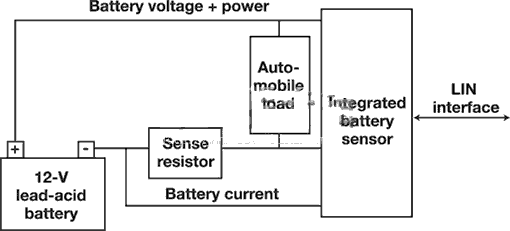

这是电池检测最简单的配置。然而,大多数精密电池检测算法要求对电池电压与电流,或者电池电压、电流与温度同时采样。为了进行同步采样,最多需要增加两个模数转换器。此外,ADC 和MCU 需要调节电源以便正确工作,导致电路复杂性增加。这已经由LIN 收发器制造商通过集成调节电源而得到解决。
汽车精密电池检测的下一步发展是集成ADC、MCU和LIN收发器,例如ADI公司的ADuC703x 系列精密模拟微控制器。ADuC703x提供两个或三个8 ksps、16位Σ-Δ ADC,一个20.48
MHz ARM7TDMI MCU,以及一个集成LIN v2.0 兼容收发器。ADuC703x 系列片内集成低压差调节器,可以直接从铅酸电池供电。
为了满足汽车电池检测的需求,前端包括如下器件:一个电压衰减器,用于监控电池电压;一个可编程增益放大器,与100mΩ电阻一起使用时,支持测量1A以下到1500A的满量程电
流;一个累加器,支持库仑计数而无需软件监控;以及一个片内温度传感器
图2所示为采用这种集成器件的解决方案。
图2:采用集成器件的解决方案示例
