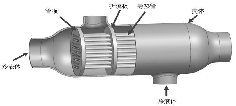

管板式热交换器内部有多个管板和折流板,每一块管板和折流板上都有多个管孔,导热管束平行穿过折流板和管板,管束的两端通过焊接固定在管板上,为了使每一根管束都能顺利装在管板和折流板,在实际生产中需要确保每个导热管对应的管孔必须在同一条轴线上,且每个管板和折流板在安装固定过程需要保持平行。
热交换器示意图

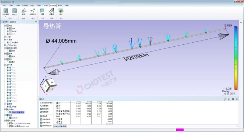

1.导热管安装测量
下图为导热管测量数据,通过SpatialMaster分析软件中的向量组查询功能,不难看出导热管在安装过程中中间部分出现了变形,可根据软件的视图中导热管变形位置及方向,进行调整来提高装配精度。
导热管数据分析图

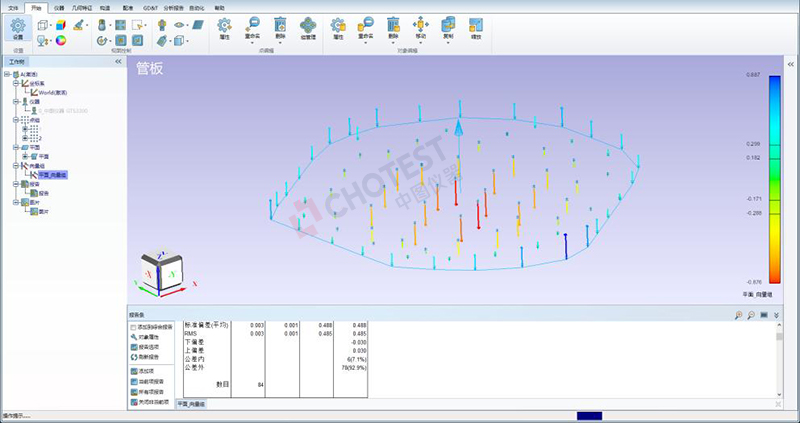

2.管板和折流板平面度测量
为了管束在安装过程中保证平行,在实际生产中就需要保证单个管板和折流板的平面度符合要求,可以使用激光跟踪仪搭配1.5英寸高精度SMR反射目标靶球,对管板和折流板的平面进行测量。
管板数据分析图
