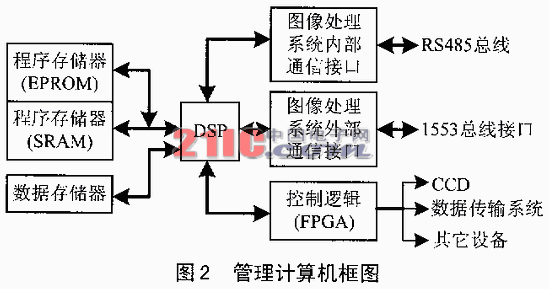

管理计算机单元的功能框图如图2所示。

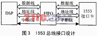

1553总线RT板卡与管理计算机的接口通过一块共享双口FIFO缓冲存储器实现。FIFO要用CY7C439双向存储器。
1553总线接口设计如图3所示。

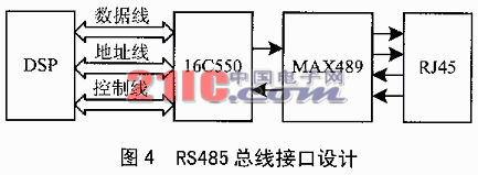

RS485接口由并串转换芯片TL16C550和RS485驱动接收器MAX489实现,如图4所示。

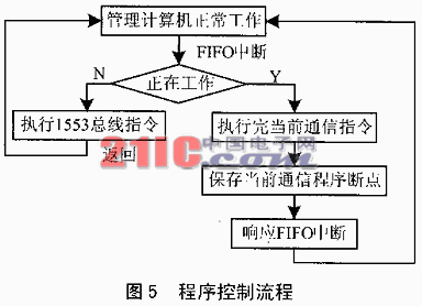

管理计算机的程序包括三部分:1553总线通信程序、RS485通信程序和RS485状态保存程序。它们的通信方式都是通过中断进行的。 1553总线通信程序通过FIFO的中断方式实现,而RS485总线通信程序响应TL16C550的中断。DSP有四根用户中断线。由于1553总线中断的优先级大于RS485总线,因此,在DSP内部将中断向量1553总线设在优先级更高的部分。
程序控制流程如图5所示。
