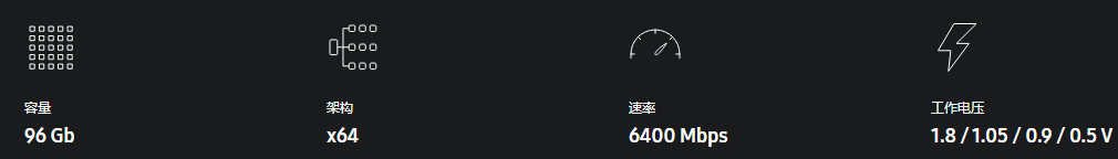

下图为一款用于人工智能(AI)的存储器LPDDR,其工作电压已低至0.5V,预留给电源的纹波噪声裕量越来越小。
图5. 用于人工智能(AI)的存储器LPDDR(图片来源:SAMSUNG)
鉴于其低电压的电源需求及高吞吐量的特性,如果要保障其持续运行在高算力的AI应用场景下,高稳定且对纹波噪声高抑制能力的电源供应是必要的保障,如果电源纹波噪声抑制能力不够,又会有什么影响呢?
