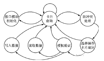

对IC卡的操作可以分为以下几个部分:接口芯片的初始化、查询卡片、防冲突处理、选择卡片、对操作扇区授权验证、读卡、写卡。根据对IC卡的操作,可以建立IC卡操作的相应状态作为状态机。建立状态机的模型如图1所示。类似地,对于GPRS、GPS等功能模块,也可以进行相应的状态机建模。
图1  非接触IC卡操作的状态机

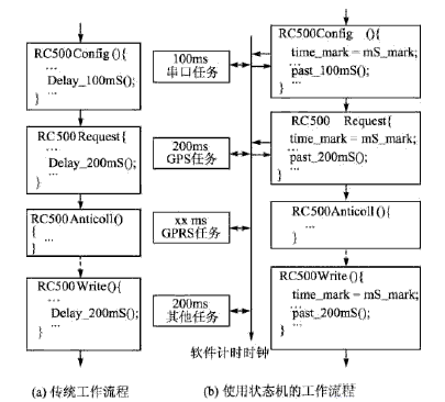

图2  嵌入式软件设计方法比较
图2(a)是传统的嵌入式软件设计流程,使用这种流程设计的系统软件按部就班地先执行RC500Config(),再执行 RC500Request(),然后是RC500Anticoll(),直到对IC卡操作完成,再转到其他任务(如GPS)。这样IC卡的操作任务占用了整个MCU资源。图2(b)是使用状态机设计系统软件的流程。在使用状态机的同时设定一个软件时钟,用来为系统的各个任务进行计时,并进行任务的调度。软件时钟使用一个长整型变量进行计时,利用MCU定时器1 ms或10 ms的中断来实现,从而使时钟不受任务执行过程的影响。当某个任务执行过程需要等待延时,执行子函数返回main()函数,让其他任务使用MCU资源。这样实现的软件,在处理某个任务的空隙可以同时处理其他任务的操作,有效地提高了MCU处理事件的能力。具体实现方法如下:
  RC500Request(){
  time_mark = mS_mark;//若需要延时,更新计时的软件时间
  if(!past_200mS())break;//如果延时不足200 ms,//返回调用函数,MCU运行其他任务
当延时不够200 ms时,函数RC500Request()直接返回而没有改变IC卡操作的状态,因此MCU下一次进行IC卡操作时,继续执行函数 RC500Request(),直到IC卡操作状态改变。同时,函数RC500Request()返回后,main()函数会检查GPS、GPRS等工作模块,执行其中的某些动作。也就是说,在执行IC卡操作的同时,可以执行其他任务的操作;同理,在执行其他任务的操作时,也可以执行IC卡的一些操作。这样就可以充分利用MCU的资源,提高MCU对多任务的处理效率。
