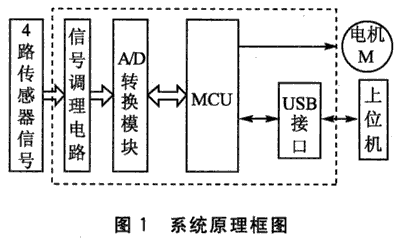

本系统采用腔内压力记录法中的毛细管液压灌注法进行食管动力检测。四通道测压导管内注满蒸馏水后插入食管中,测压导管侧孔处的食管压力通过无伸缩性的水柱传至压力传感器的敏感膜片上,可测得食管4个不同位置的压力信号。该信号经放大调理后,接到下位机的模拟量输入口。由下位机的模数转换模块转换为数字量,通过USB接口传送给上位机。由上位机软件设定灌注压力,通过USB接口传送给下位机,下位机输出脉宽调制输出信号控制检测仪中的电机。系统原理框图如图 1所示。

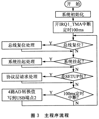

主程序流程如图3所示。系统初始化包括:系统时钟设置、D12初始化、D12芯片的软连接和模拟输入通道初始化。定时器TimeA的时钟源A选择4 096 Hz,定时100 ms后,打开IRQl_TMA中断。中断发生后,中断服务子程序调用D12命令层中的写缓冲区函数,将函数Get_AD()读取的4路A/D转换值写入 USB端点2。其中,函数Get_AD()先读取模拟输入通道0的A/D转换值26次,忽略最大与最小的5个值后取平均值;再依次读取下一路模拟输入通道的A/D转换值。

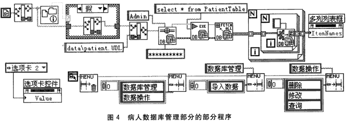

病人数据库管理部分用于显示病人信息的程序,如图4所示。这段代码分为3个线程。线程1具体实现的步骤如下:
①获得UDL文件的相对路径,再用DB Tools Open COnnection函数打开与这个数据库的连接。
②使用DB Tools Execute Query函数,利用SQL语句select * from PatientTable来执行SQL查询,用以选择患者信息表中的任何记录。
③使用DB Tools Fetch Recordset Data函数,将记录以二维数据库变量数组的形式输出。
④通过For循环中的Database Variant To Data函数,将二维数据库变量数组转换成字符串格式显示在多列列表框中。
线程2用于显示选项卡2中的所有控件(包括多列列表框),线程3用于插入新的菜单。

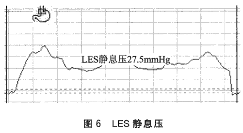

四通道测压导管经鼻腔插入胃腔,用缓慢定点牵拉法,当压力曲线随呼吸波幅度明显增加,如压力持续升高超过胃基线2 mmHg以上时,说明测压通道已进入LES;同时点击工具栏图标,以在压力波形的相应通道上进行LES标记。选择区域后可测得LES静息压,如图6所示。

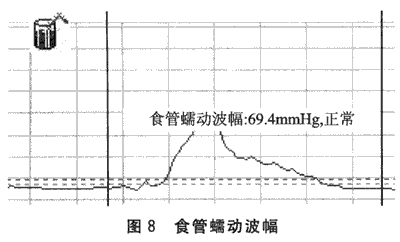

继续缓慢向外牵拉测压导管,使四通道导管都离开LES进入食道体部。每隔20~30 s嘱患者湿咽数次,同时在第一通道上标记湿咽图标。湿咽时,食道会发生收缩,压力波形上会升高。选择区域后可测得食管蠕动波幅,如图8所示。
