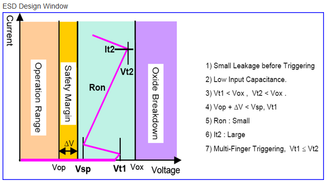

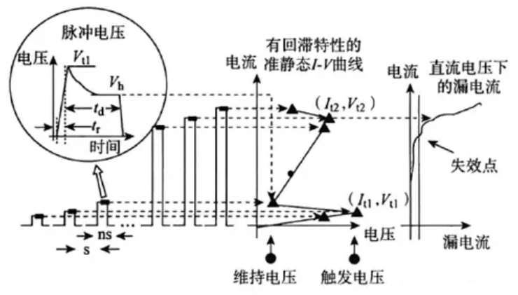

换言之,TLP设备可模拟各种形式的ESD脉冲,在静电损伤和上升沿触发两方面都可以提供近似的模拟,因此,也可以认为两者是一致的。而在这种近似认同下,则TLP可以提供ESD过程中的IV、IT、VT三种不同的关键曲线,而这种曲线是其它模型所不能提供的。

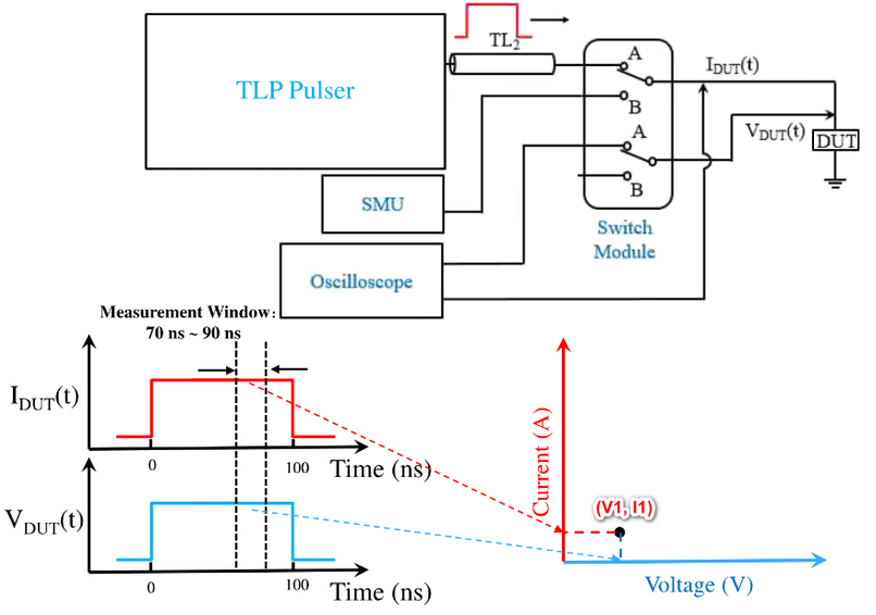

利用传输线产生的矩形短脉冲来测量ESD保护元件的电流-电压特性曲线的方法,通过将悬空电缆充电至预定电压并将其放电至被测器件(DUT)来生成方波。通过改变电缆长度和滤波器特性,很容易改变脉冲宽度和上升时间。
充电电压源(VHV)提供额定能量,给传输线(TL)充电,产生一个窄方波(75ns~200ns)当开关S闭合时,被测器件(DUT)接入传输线路,产生的窄方波被作用到DUT的保护结构上。通过示波器获取的测量值,再根据运算得到DUT两端的电压和电流值。
其中,我们会使用TLP发生器产生相关的脉冲信号,使用示波器对DUT的电压电流进行监控测试,测试配置参考下图。由于脉冲信号的脉宽非常窄,同时信号上升时间为ns级,所以我们需要配置合适的示波器和相应的探头进行测试,根据IEC61000-4-2给出的说明,这里我们需要配置1GHz测量带宽的示波器和探头。
而对于VF-TLP测试对信号的要求更高,此时我们需要配置衰减器,高带宽的短电缆,和高带宽的示波器去完成相应的测试,测试仪器的带宽甚至要求达到20GHz左右。

1.        使用TLP pulser发出脉冲,使用示波器和对应的探头、测试线缆、衰减器等测试DUT端对应的电压电流,描绘响应的曲线。TLP Pulser打出指定电压V1的脉冲,示波器记录下电流I1。

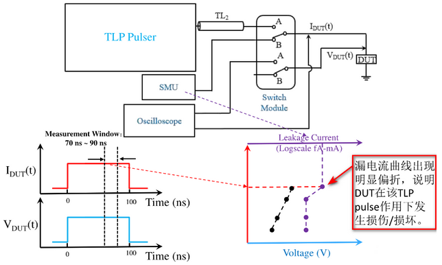

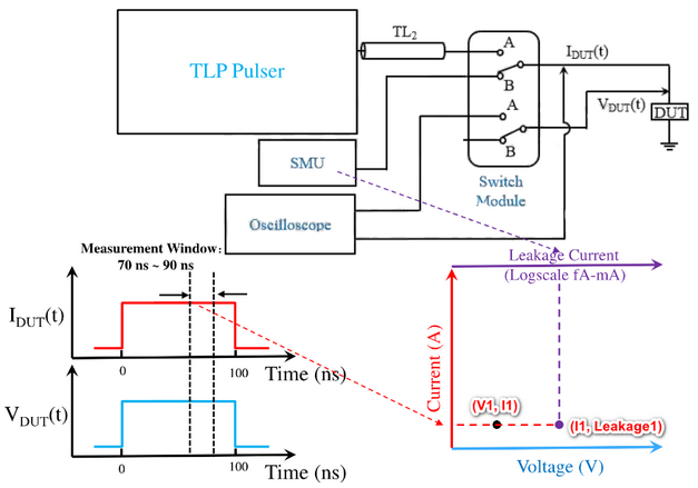

2.        将测试线缆切换到SMU上测试DUT对应的漏电流。利用IFIM(Force I Measure I)功能,Force电流I1,测量得到Leakage1。
3.        重复上述步骤,描绘对应的曲线,直至得到漏电流偏折点。

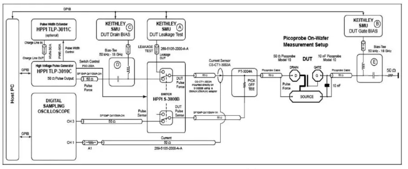

综上所述,在TLP测试时,我们需要配置TLP的脉冲发生器去生成对应的脉冲,而测试设备我们根据实际需求去进行搭配,里面会使用到的设备有:
a)Tektronix示波器,推荐使用MSO5/6示波器
b)对应的测试探头或者衰减器和测试线缆等(以上设备用于测试DUT上加载的脉冲信号的电压电流,对应的带宽采样率需求根据TLP测试加载的脉冲信号选择,>1GHz带宽,3GS/s以上的采样率,测试绘制对应的IV曲线)
c)Keithley的仪器,SMU和6485测试设备:SMU为测试提供偏置电压,加载电流;漏流测试根据信号大小,推荐选择2450或者6485等测试设备
