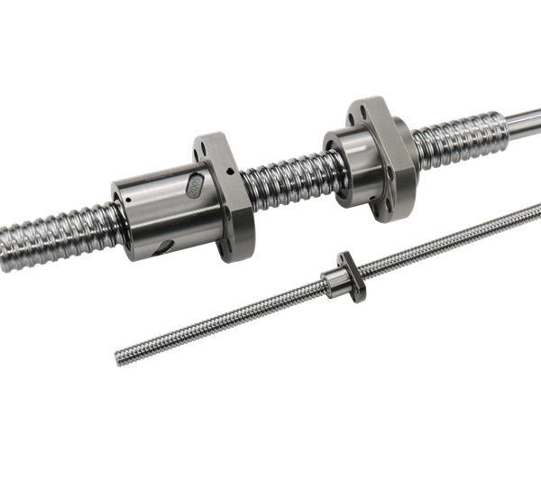

滚珠丝杆的型号中数字前面的字母一般是厂家自行定义的,目的就是为了将各种各样的用途不同的产品系列区分开来,内循环、端塞型、外循环、高导程、高负载、端塞型高负荷、端盖型、小珠径、标准型等等系列,这些字母后面紧跟着的就是丝杠的大小、导程、精度等的参数。
不同的公司产品型号中,前面的字母相同,但是有可能属于不同系列的产品。前面的字母也代表丝杆的系列,但是不同品牌的具体含义可能不一样,有的还要看型号的其部分能分辨,一般都是代表这个滚珠丝杆的所属品牌!接下来我们俩了解一下滚珠丝杆的参数!
1、直径:丝杆的外径,是丝杆最重要的参数之一,与丝杆的承载能力和刚度直接相关,直径越大,承载能力越强,但同时长度和重量也会增加。
2、长度:丝杆的长度,长度越长,丝杆的有效行程就会越长。但同时,长度增加也会导致丝杆的刚度和动态性能下降。
3、导程:丝杆旋转一周时,螺母在轴向的移动距离,导程越大,丝杆的转速会更快,但同时会导致丝杆的刚度和动态性能下降。
4、精度等级:用来描述丝杆的精度水平。精度等级越高,丝杆的旋转精度和定位精度就越高,但同时价格也会更高。
5、预加载荷:为了消除丝杆内部的间隙并提高刚度,通常需要对丝杆施加预加载荷。
6、支撑方式:滚珠丝杆有多种支撑方式,如双支承、单支承等,这也是在选择滚珠丝杆时要考虑的重要参数。
7、循环方式:滚珠在丝杆内部的循环方式有弯管式、插管式等不同方式,这也是需要考虑的一个参数。
