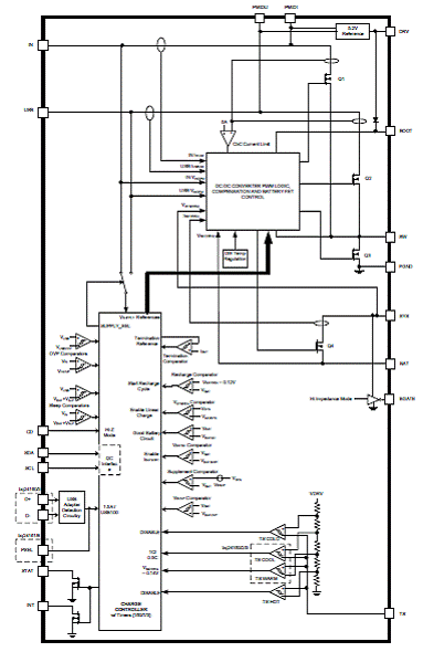

图1.bq2416x方框图

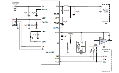

图2.bq24160应用电路图

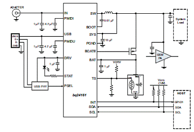

图3.bq24161应用电路图

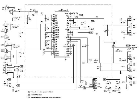

图4.bq24160/161/163/168评估模块(HPA721)电路图

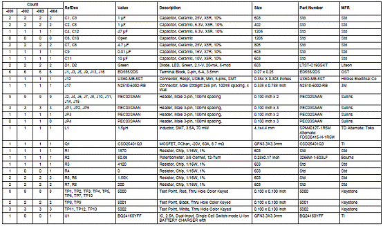

HPA721材料清单:

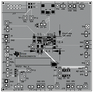

图5.评估模块HPA721元件布局图
