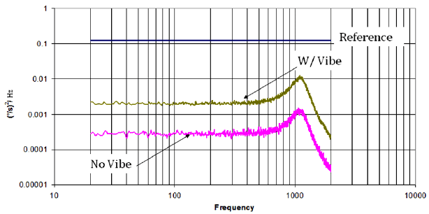

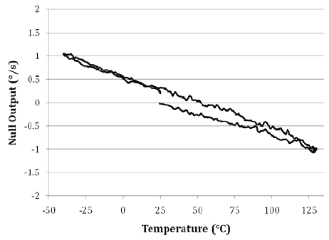

图1所示为陀螺仪ADXRS453的温度迟滞环路。温度从+25℃变为+130℃,再变为–45℃,最后回到+25℃,与此同时记录未补偿陀螺仪的零点偏置测量结果。加热周期与冷却周期中的+25℃零点偏置输出存在细微的差异(本例中约为0.2°/s),这就是温度迟滞。此误差无法通过补偿来消除,因为无论陀螺仪上电与否,它都会出现。此外,迟滞的幅度与所施加的温度“激励”量成比例。也就是说,施加于器件的温度范围越宽,则迟滞越大。
图1. 经历温度循环(–45℃至+130℃)时未补偿ADXRS453的零点偏置输出
如果应用允许启动时复位零点偏置(即无旋转时启动),或者在现场将零点偏置调零,则可以忽略此误差。否则,这就可能是偏置稳定度性能的一个限制因素,因为我们无法控制运输或存储条件。

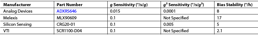

较高性能的MEMS陀螺仪则好得多。表1列出了几款高性能MEMS陀螺仪的数据手册所列规格。对于这一类别中的多数陀螺仪,g敏感度为360°/h/g(或0.1°/s/g),某些低于60°/h/g,远远优于极低成本的陀螺仪。但是,对于小到150 mg(相当于8.6°倾斜)的加速度变化,即使其中最好的陀螺仪也会超出其额定偏置稳定度。

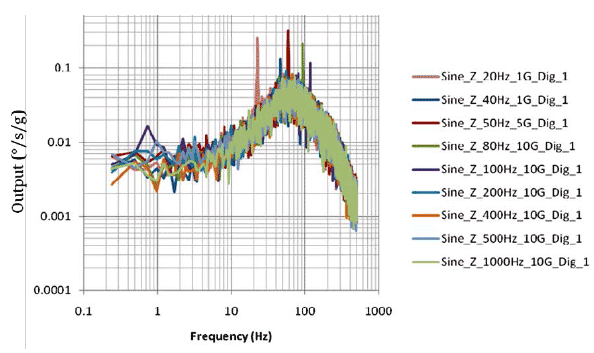

有些设计师试图利用外部加速度计来补偿g敏感度(通常是在IMU应用中,因为所需的加速度计已经存在),这在某些情况下确实可以改善性能。然而,由于多种原因,g敏感度补偿无法获得完全的成功。大多数陀螺仪的g敏感度会随振动频率变化而变化。图2显示了Silicon Sensing CRG20-01陀螺仪对振动的响应。注意,虽然陀螺仪的敏感度在额定规格范围内(在一些特定频率处略有超出,但这些可能不重要),但从DC到100 Hz,其变化率为12:1,因此无法简单地通过测量DC时的敏感度来执行校准。确实,补偿方案将非常复杂,要求根据频率改变敏感度。
图2. Silicon Sensing CRG20-01对不同正弦音的g敏感度响应

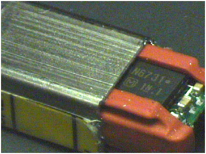

改善g2敏感度的最常见策略是增加一个机械抗振件,如图4所示。图中显示的是一个从金属帽壳封装中部分移出的Panasonic汽车陀螺仪。该陀螺仪组件通过一个橡胶抗振件与金属帽壳隔离。抗振件非常难以设计,因为它在宽频率范围内的响应并不是平坦的(低频时尤其差),而且其减振特性会随着温度和使用时间而变化。与g敏感度一样,陀螺仪的振动校正响应可能会随频率变化而变化。即使能够成功设计出抗振件以衰减已知频谱下的窄带振动,此类抗振件也不适合可能存在宽频振动的通用应用。
图4. 典型抗振件

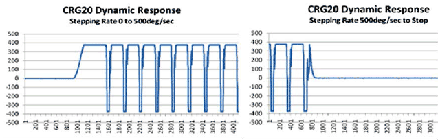

有些陀螺仪可以承受速率过载而不会表现异常。图5显示了Silicon Sensing CRG20陀螺仪对超出额定范围大约70%的速率输入的响应。左边的曲线显示的是旋转速率从0°/s变为500°/s再保持不变时CRS20的响应情况。右边的曲线则显示的是输入速率从500°/s降为0°/s时该器件的响应情况。当输入速率超出额定测量范围时,输出在轨到轨之间紊乱地摆动。
图5. Silicon Sensing CRG-20对500°/s速率输入的响应

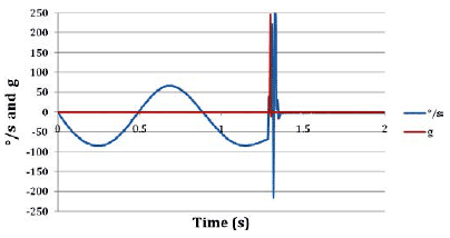

有些陀螺仪在经受哪怕只有数百g的冲击时,也会表现出“锁定”的倾向。例如,图6显示的是VTI SCR1100-D04在经受250 g 0.5 ms冲击时的响应情况(产生冲击的方法是让一个5 mm钢球从40 cm的高度落在陀螺仪旁边的PCB上)。陀螺仪未因冲击而损坏,但它不再响应速率输入,需要关断再上电以重新启动。这并非罕见现象,多种陀螺仪都存在类似的行为。检查拟用的陀螺仪是否能承受应用中的冲击是明智的。
图6. VTI SCR1100-D04对250 g、0.5 ms冲击的响应
显然,此类误差将大得惊人。因此,必须仔细找出给定应用中可能存在哪些滥用情况,并且验证陀螺仪是否能经受得住。

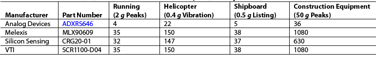

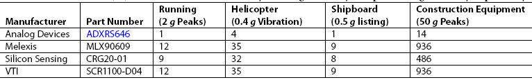

如上所述,多数陀螺仪应用中都存在运动或振动情况。利用上文所示的数据手册所列规格(如果没有规定振动校正特性,则使用保守的估计值),表2列出了表1所示陀螺仪在不同应用中的典型误差预算。从表3可以看出,增加g敏感度补偿方案后,虽然抗振性能提高了半个数量级(绝非易事),但振动敏感度仍然是一个远大于偏置稳定度的误差来源。
表2. 多种陀螺仪(未经补偿)在不
表3. 采用g敏感度补偿的多种陀螺仪(g敏感度改善5倍)在不同振动情况下的估计误差(°/s)
