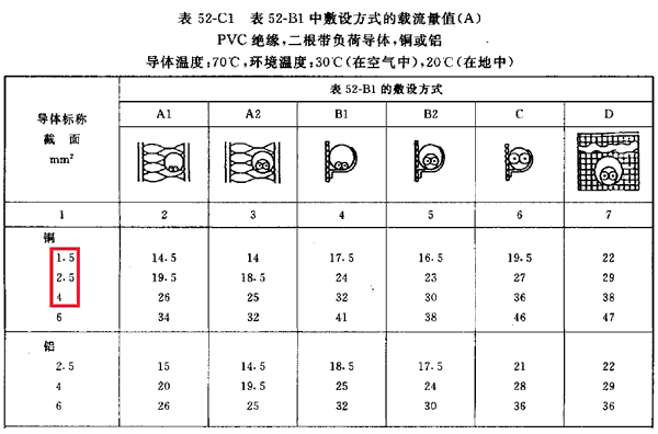

在整个家用配电盒这个工作,其实是供电局不管交给建筑(初始进户)和装修(内部连接)的来做的。所以这里就存在了很多的问题,关于线的性质和线的安全流 量,其实可以参考《GB_16895.15-2002 建筑物电气装置第5部分:电气设备的选择和安装第523节:布线系统载流量》定义来参考。从这个角度来说,GB实质等于将IEC 60364-5-523:199搬了过来,这份材料还是可以参考的。
其实家用电器的功率按照图上的每个单路2.5MM^2设计,在某些用电高峰的时候,就会形成电流的汇集,在排线上引起过流,由于主开关一般根据家用设计 (上海一般分为20A,30A和40A三档)偏高一些,那么在四个开关处在10A左右的时候,线束发热和老化会很严重,容易烧线。
