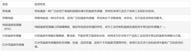

温度传感器的种类多样与特性不同
温度传感器的种类多样,且运作原理各自不同,以下介绍是一些常见的温度传感器的功能与特性及其运作原理。

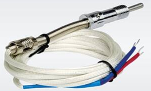

1. 热电偶(Thermocouple):
热电偶
热电偶 是由两种不同金属或合金的导线组成的热电偶回路,当两种导线的连接点受到温度变化时,会产生电动势(EMF)。这个产生的电压与温度变化之间有一定的关系,可以通过测量这个电压值来确定温度。
热电偶能够应对极端的温度范围,从非常低的温度到极高的温度,这使得它们在各种工业应用中非常有用。热电偶具有较高的灵敏度,能够快速响应温度变化,这使得它们适用于需要实时控制的应用。热电偶的输出电压与温度之间的关系通常是线性的,这使得简单的电路可以用来解读和量测温度。
由于热电偶主要使用金属或合金制造,因此它们对于一些腐蚀性气体和液体相对较为耐受。热电偶通常能够承受一定的压力,这使得它们适用于一些需要耐压性的环境,如高压加热炉。目前有多种不同材料的热电偶,每种都具有不同的特性。
相较于一些其他高温测量技术,热电偶的制造成本相对较低,使其成为一种经济实用的温度传感解决方案。由于热电偶的输出是电压信号,可以在较长的距离上进行测量,这在一些需要在远距离处测量温度的应用中非常有优势。

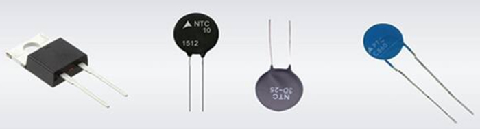

2. 热敏电阻(Thermistor):
热敏电阻
热敏电阻是一种特殊的电阻器件,其电阻值会随着温度变化而变化。通常,热敏电阻的电阻值会随着温度升高而降低,或者随着温度升高而增加,这取决于热敏电阻的材料。一般来说,当温度升高时,热敏电阻的电阻值会下降(NTC - 负温度系数),或者有些热敏电阻的电阻值会随温度升高而上升(PTC - 正温度系数)。
此外,热敏电阻对温度变化非常敏感,这使得它们在需要高灵敏度的应用中特别有用,如精确的温度测量和控制。部分热敏电阻的电阻-温度特性是线性的,即电阻随着温度呈现线性变化,但有些则是非线性的,其电阻-温度曲线可能较复杂。
热敏电阻可用于广泛的温度范围,从极低温度到极高温度,取决于所选用的热敏电阻材料。热敏电阻具有相对较快的响应时间,能够实时反应温度的变化,这使得它们适用于需要实时控制的应用。不同的热敏电阻材料和制造工艺可以调整其性能,如特定温度范围、精确度和灵敏度。
热敏电阻通常制造成小型、简单的器件,这使得它们在成本和体积方面较为经济,适用于多种应用。大多数热敏电阻在操作时消耗较低的功率,这使得它们在许多电池供电的应用中非常实用。

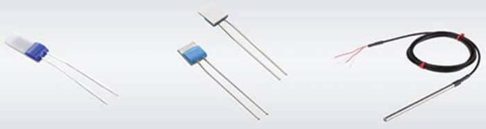

3. 电阻温度检测器(RTD - Resistance Temperature Detector):
RTD 电阻温度传感器
电阻温度检测器(RTD) 是一种电阻会随着温度变化而变化的器件,它是基于材料的电阻会随温度变化而变化的原理,但与热敏电阻不同,电阻温度检测器的变化与温度呈现线性关系。常见的材料包括白金、镍和铜,其中白金RTD是应用最广泛的。
在一个相对较小的温度范围内,RTD的电阻值与温度之间通常呈现线性关系,这使得温度的测量和校正相对较简单。RTD通常提供较高的测量精确度,尤其是在相对较窄的温度范围内,这使得它在需要高度准确的应用中非常有用。
RTD的电阻值相对稳定,对时间和使用条件的变化的影响较小,这增加了传感器的可靠性,可用不同材料的热电阻应对不同的温度范围,从极低温度到极高温度,满足各种应用需求。
RTD通常具有较小的温度漂移,即在不同温度下的测量稳定性较高。RTD通常不需要额外的加热器件,因此功耗相对较低,适用于长时间运行且要求节能的应用。RTD的温度-电阻特性通常相对稳定,容易进行校正,以确保测量的准确性。RTD对外部环境的影响相对较小,不受湿度、压力等因素的影响。

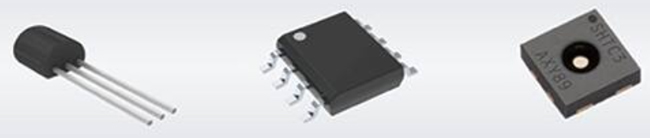

4. IC型温度传感器(Temperature Sensor IC):
微型温湿度传感器芯片
IC型温度传感器 通常是一种将温度转换为电压或数字信号的集成电路器件,这些传感器广泛应用于各种电子设备和工业应用中。IC型温度传感器通常具有较高的温度测量精确度,可以满足对精确度要求较高的应用。大多数IC型温度传感器提供数字输出,可以直接与微控制器、微处理器或其他数字电子系统连接。这类传感器通常是高度集成的器件,集成了传感器件、信号处理电路和通信接口,节省了系统设计的成本和空间。
很多IC型温度传感器的功耗相对较低,使其适用于电池供电或要求节能的应用。这些传感器可覆盖广泛的温度范围,包括室内温度、低温、高温等,覆盖了多种应用需求。一些IC型温度传感器内置了校正和补偿电路,能够提高其在不同条件下的性能稳定性。
多数IC型温度传感器支持标准的数字通信接口,例如I2C、SPI,这使得与其他数字器件的连接更加方便。由于IC型温度传感器通常支持内部处理和校正,对使用者来说比较简便,不需要复杂的外部电路。

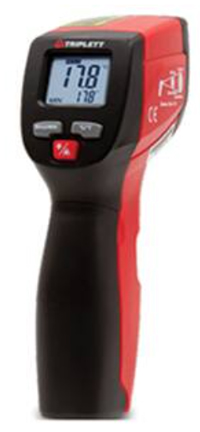

5. 红外线温度传感器(Infrared Temperature Sensor):
红外测温枪
红外线温度传感器 是一种非接触式温度传感技术,无需与物体直接接触,而是通过检测物体发射的红外线辐射来测量物体的表面温度。它们检测物体发射的红外线辐射并转换为温度数据。这种传感器通常用于远距离和非接触式的温度测量。红外线温度传感器通常具有快速的响应时间,能够在短时间内提供实时的温度数据。
红外线温度传感器对不同物体表面的辐射特性具有适应性,并且不受物体表面材料的影响,因此适用于各种物体,并具有广泛的温度范围,从极低温度到极高温度都可以进行准确测量,在一些合适的应用条件下,红外线温度传感器可以提供较高的测量精确度。
红外线温度传感器不受光线、湿度等外部环境因素的影响,因此适用于一些特殊环境,如高辐射、灰尘或潮湿的场合,且由于红外线温度传感器是非接触式的,因此可以在较远的距离上进行测量,这对于需要在远距离处进行温度监测的应用非常有用,可以被安装在难以接近的地方,并通过无线或有线方式进行远程监测。
