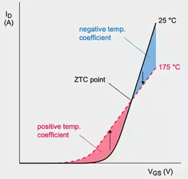

虽然完全接通的功率 MOSFET 具有热稳定性,但当漏电流 (ID) 较低时,就会有热击穿风险。在这种工作状态下,局部发热往往会降低栅源极的阈值电压 (VGS(th)),这意味着器件更容易导通。这就造成了一种正反馈情况,更多的电流会导致发热更多、VGS(th) 更低。
图 2 显示了恒定漏源极电压 (VDS) 下的这种效应。随着 VGS 的增大,会出现一个称为零温度系数 (ZTC) 的临界 ID。大于该电流时,存在负反馈并具有热稳定性(蓝色区域);小于该电流时,阈值压降会占主导地位,造成可导致热击穿的热不稳定工作点(红色区域)。
图 2:低于 ZTC 点时,MOSFET 会因热效应导致 VGS 下降(红色区域)而进入热击穿状态。(图片来源:Nexperia)
这种效应降低了低电流和高漏源极电压下的 SOA。对于具有陡峭 dV/dt 斜坡的快速开关操作来说,这并不是一个大问题。然而,随着开关操作持续时间的增加,例如为了减少电磁干扰,出现热不稳定性的可能性增大,并存在潜在危险。

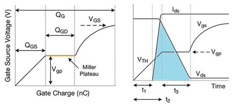

为快速开关应用选择超结 MOSFET 时,低 QGD 至关重要,因为该参数会显著降低开关损耗。
当漏极、栅极和源极之间同时出现显著的电压和电流变化时,开关操作过程中就会出现高功率损耗。较低的 QGD 会导致出现较短的米勒平台 (Miller Plateau)(图 3,左侧),从而导致陡峭的开关斜率 (dVds/dt),最终降低开关导通期间的动态能量损耗(图 3,右侧蓝色区域)。
图 3:较短的米勒平台(左侧)意味着陡峭的开关斜率,从而导致较低的动态损耗(右侧的蓝色区域)。Vgp 是米勒平台的栅源电压;VTH 是栅极阈值电压;IDS 是漏源电流。(图片来源:Vishay
