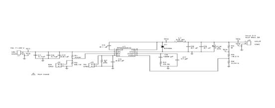

制造商对这款产品提供了大量的技术支持。TPS54331 [1 ]的产品说明书提供了器件信息资料,例如:典型器件特性、产品的详细描述以及电路设计指导等。除详细的产品产品说明书以外,还提供有一个评估模块[2]。该模块为您提供了一个硬件平台(图 1),通过它您可以在最终电路设计阶段对您的电路(图 2)进行测量和修改。
图 1 TPS54331 评估板布局
图 2 TSP54331 评估板布局

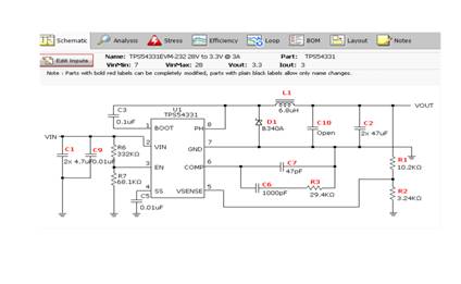

但是,在您选定最终 DC/DC 转换器电路以前,您可能会考虑需要一款像 TI SwitcherPro™ 软件这样的工具。经销商会告诉您在哪里获得这种软件[3]。SwitcherPro 电源设计软件同时有在线版和桌面版,让您能够使用 TI 的产品进行电源设计。通过 SwitcherPro 电源设计软件,您可以利用 EVM 参考设计,作为您开始进行定制电源设计的起点。由于无需连接互联网,桌面版应用程序赋予电源设计更多的灵活性。现在,您可以按照自己的步骤开始电源设计了!
SwitcherPro 软件为您提供电源设计的电路图和布局建议。一旦您运行了软件,您便会注意到窗口左侧的 EVM 设计选项。例如,您会在给出的列表中找到 TPS54331 EVM。图 3 显示了 DC/DC 转换器 TPS54331 的 SwitcherPro 布局建议。图 1 和图 3 所示布局都经过了测试和验证。
图 1 SwitcherPro 软件给出的 TPS54331 布局
SwitcherPro 工具还为您提供了修改电路要求的机会,甚至可以修改示意图中的组件。通过复制 EVM 设计,然后选择编辑电路选项,便可以进行修改。这样一来,您就可以修改 DC/DC 转换器的输入最小值和最大值,也可以修改输出电压电流要求。软件还具有一般分析、应力分析、效率分析和回路分析功能,方便您评估电路。
为了完成设计,您需要返回到您的评估模块,按照 SwitcherPro 的建议修改各项值,然后对您的新电路进行测试和验证。最后,如果您是在线工作,便可以轻松地同其它人分享您的设计。
图 2 SwitcherPro 软件给出的 TSP54331 电路
