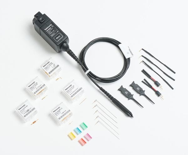

为了最大限度地减少整体时滞,建议使用有源探头,例如泰克 TAP4000(见图 2)。该探头提供小于 115 皮秒的脉冲上升时间,因此是减少触发抖动的理想选择。此外,TAP4000 探头的输入电容低至 0.8 皮法。请注意,每个探头的电容都是累加的,因此电路必须处理额外的负载。
图 2: 泰克 TAP4000 单端低压探头
要在两个示波器之间采用基于探头的同步方法,请将示波器探头(最好是 TAP4000)连接到每个示波器的通道上。使用两个探头上相同长度、相同类型的探头尖端探测相同的信号。被探测的触发信号必须具有相对较快的上升时间(约 50-100 皮秒)。对每个示波器启用简单的边沿触发,将触发电平设置为中点。请注意,触发电平的任何差异都可能会引入额外的时滞。
根据所使用的触发源,使用这种方法时,应该可以将整体时滞控制在数十皮秒范围内。当无可用外部触发源或无法满足特定触发要求时,这种方法是一种可行的同步解决方案。

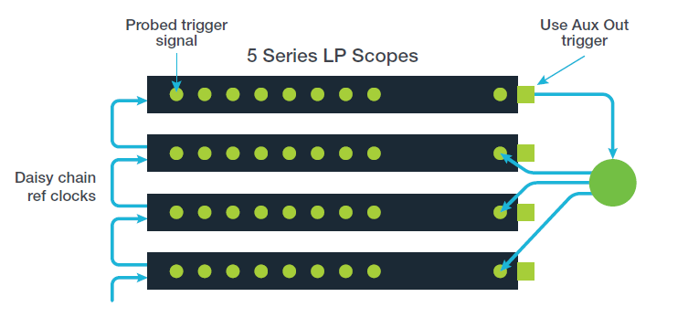

图 3:主示波器的辅助触发输出作为信号源,通过分配器将信号馈送到其他示波器
在上面的配置中(图 3),主示波器的辅助触发输出作为信号源,通过示波器将信号馈送其他示波器。在 5 或 6 系列 B MSO 中,触发事件和辅助输出信号之间存在标称 900 纳秒的时滞。通过使用分配器和匹配的电缆,可以最大限度地减少对其余示波器的任何额外时滞。
如果记录长度足够长,则可以应用水平标记设置中的触发延迟设置来纠正触发和辅助输出之间的时滞。此设置的优点是,主示波器上的任何通道都可以充当触发源,从而释放其余示波器上的所有通道用于信号采集。
