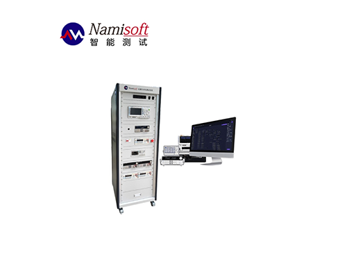

  电源高温高湿存储测试时间长,可以用电源模块自动化测试系统进行测试,解放人力,提高测试效率和精度,并以Pass、Fail指标对结果进行反馈,测试结果直观可见。电源测试系统灵活性高、兼容性强,用户可以自由选择仪器型号、操作简单,程序开发和测试不用集中于一人,实现高效能测试。更多电源模块自动化测试系统信息可了解:https://www.namisoft.com/Softwarecenterdetail/1136.html
