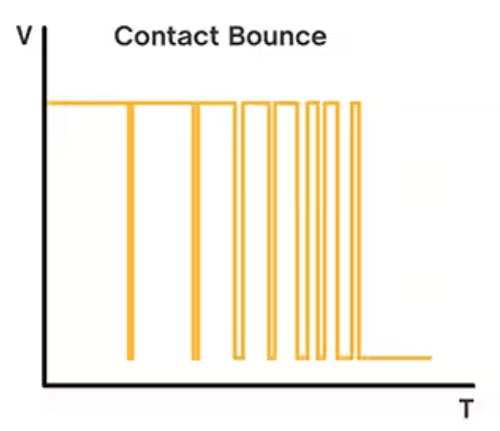

· 触点颤动:继电器工作时,其触点可能会经历短暂的打开/关闭周期,即触点颤动,从而产生电脉冲。根据应用的灵敏度,这种反弹可能会造成不良影响,因此在指定继电器之前,必须确定触点颤动是否会影响应用。
图 3:触点颤动和快速变化的电压示例。(图片来源:CUI Devices)
