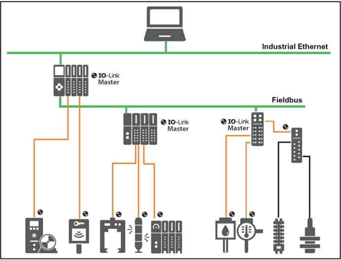

IO-Link系统由从站(传感器或执行器)和IO-Link主站组成。参见图1。每个从站只能连接到一个IO-Link主站,但IO-Link主站可以服务多个从站。
图1 - IO-Link系统
IO-Link主站充当网关,桥接相连从站与过程控制器使用的上游工业网络之间的链路(图2)。
图2 - IO-Link如何融入工厂自动化架构
IO-Link是一种串行数字点对点协议,其中每个从站都连接到IO-Link主站上的一个物理端口。该协议不需要复杂的寻址,采用标准化连接器(通常是M8或M12)和非屏蔽三线电缆,安装简单、成本低。
