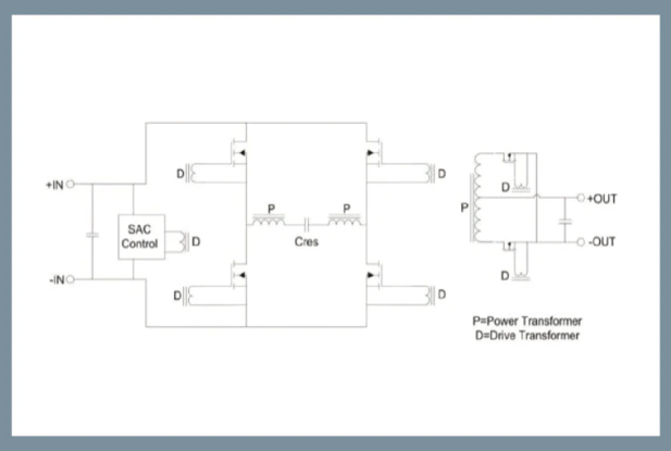

要发掘双向供电网络的潜力,重要的一点是要探索核心使能技术,了解正弦振幅转换器(SAC)的工作原理。告别从左到右的思维模式,让我们从中间开始;这里有一个变压器和一个串联电容,与变压器的漏电感保持谐振。
一侧有一个开关桥(switching bridge),通常会被视为一个斩波DC母线的直流输入,而另一侧的布局基本相同,可以被称为同步整流器。只要这两条路径与中心“储能器”的谐振波形同步切换,整个器件就是对称的,作用就像DC变压器。
电压根据磁性元件的匝数比升高,而电流降低——反之亦然。
一个端口上的阻抗变化会反映在另一个端口,电流会相应地流动。谐振、零电压和零电流切换确保了低损耗。谐振回路中储存的能量最少,通过转换器产生良好的瞬态响应,而MHz切换使所需的电感和电容又小又轻。

图4:正弦振幅转换器(SAC)拓扑提供隔离和电压转换功能,允许您将这些功能部署在所需的位置,与稳压装置分开。
