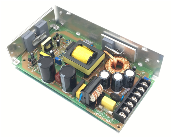

  一般在使用电气设备之前都会调试,以便及时发现问题并采取措施解决。开关电源也一样会进行调试,那么在调试开关电源的过程中会遇到哪些问题呢?又该如何解决呢?
  1. 空载、轻载无法启动
  开关电源在空载和轻载情况下,由于绕组的感应电压太低,无法启动,电路的供电电压(Vcc)会在启动电压和关断电压之间来回跳动。该现象可以通过增加Vcc绕组圈数,减小Vcc限流电阻,适当加上假负载来解决。
  2. 短路功率过大
  开关电源在输出短路时,重复脉冲多,开关管电流峰值很大,因此开关电源的输入功率增大,Vds过高。因此要减小电流脉冲数、减小峰值电流。
  3. IC温度过高
  开关电源IC温度过高的原因可能是:内部MOSFET损耗太大、散热不良、工作环境温度过高。温度过高不仅影响到开关电源的效率,也可能会缩短寿命。IC温度过高可以通过以下办法解决:
  A. 增加变压器绕组的距离,以减小层间电容;
  B. 工作环境要通风流畅,IC要原理周围温度过高的零件;
  C. IC的很大一部分热量依靠引脚导到PCB及其上的铜箔,因此尽量增加铜箔的面积并上更多的焊锡。
  4. 变压器饱和
  变压器饱和的原因可能是变压器感量太大、圈数太少、没有软启动、变压器的饱和电流点比IC的最大限流点小等。变压器饱和会导致开关电源输出不稳定、增加噪音、降低效率。因此当变压器饱和时要及时采取措施,可以通过降低IC的限流点、加强软启动,让通过变压器的电流包络更缓慢上升等措施来解决。
  以上就是开关电源调试过程中常遇到的一些问题以及解决办法。关于开关电源的调试方法以及需要调试的内容可了解:https://www.namisoft.com/NewsDetail/1513.html
