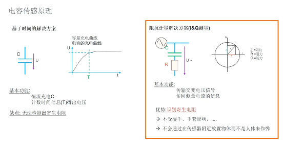

比较常用的电容传感方案通常是基于时间的解决方案。该方案是基于电容器(C)通过电阻器(R)的充电时间(T),其中R和C的乘积给出了对应的电容值的时间测量。这种方法虽然简单,但当涉及到复杂的环境,如潮湿的方向盘或手接触时,或戴厚手套握方向盘时,在回路中出现寄生电阻,使本应在测量回路中恒定的电阻R发生变化,从而引起了测量电容值的误差。这可能导致电容测量的不准确,这在方向盘离手检测中会造成一些误判等问题。现许多客户发现此方案存在的问题。
图片来源:艾迈斯欧司朗
鉴于这些痛点和难题,艾迈斯欧司朗研发了一种新型的阻抗计量解决方案,也称为是I&Q正交法。这种方法利用两个正交的解调分量来分别测量电阻R和电容C,通过这种正交解调的方式,可以将阻抗包含有电阻成份和电容成份分离,并分别测量。进一步通过矢量的计算方法来得到一个代表阻抗的矢量值。
