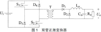

1 双管正激变换器电路
双管正激变换器电路如图1所示。
该主电路拓扑结构有三个优点:
(1)克服了单端正激变换器中开关电压应力高的缺点。
(2)不需要采用特殊的磁通复位技术,避免复杂的去磁绕组的设计和减少高频变压器的体积,使电路变得简洁,也不需要加RCD来进行复磁箝位,并能对电源进行馈电,提高了效率。
(3)与全桥变换器和半桥变换器相比,每一个桥臂都是由一个二极管和一个开关管串联组成,不存在桥臂直通的问题,可靠性高。

从图3可以看出,电路结构简单,容易实现,并在MOSFET桥臂增加了霍尔传感器,以保证输出反馈电流环的要求。为了增加电路的通用性,设计的电路板增加了双路输出的功能,只要改变变压器的设计,即可以完成多路输出。当两个主功率开关管截止时,原边绕组的电压极性相反,使另外一桥臂的两个二极管导通,电压被箝位在输入电压值。因此开关管承受的电压与输入电压相同。在输入电压最大值低于350V时,开关管只需要选择450V的耐压值即可。这里我们选用N沟道MOSFET,IRF830(4.5A/500V)。

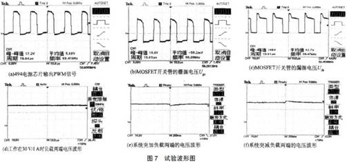

4 试验波形
通过调压器在供电电源端输入110V的交流电压,使得系统稳定的工作在30V、1A的负载下,观察TL494电源芯片输出的驱动信号波形、MOSFET开关管Ugs、Uds、负载正常工作时的波形、以及突然加载、突然掉载情况,其试验波形如图7。
