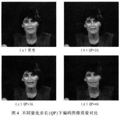

以视频Miss-America为例,研究、对比移植优化后的编码器在不同的量化步长值(QP)下,图像的压缩质量,如图4所示。

移植优化后的X264编码器在CCS环境下可正确编码,在量化步长值26下编码图像质量较高,优化后编码速度较优化前有明显提升。介绍的H.264视频编码系统的硬件设计,和X264编码器针对DM6446平台移植、优化的思路和方法,对构建高效的视频应用平台具有一定的参考价值。
