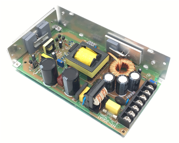

  电压跌落是指电源电压突然从额定值降到某一电势点,从而引起用电设备线路电流突然变化,形成电势冲击造成损坏。
  在电源使用过程中,当输入电压跌落时,开关电源突加负载的情况是可能发生的,此时功率器件、磁性元件工作在大瞬态电流状态。输入电压跌落和输出动态负载测试可以检验控制时序、限流保护等电路及软件设计的合理性。
  开关电源输入电压跌落及输出动态负载测试方法
  1. 将输入电压调整为在欠压点+5v(持续时间为5s)、过压点-5v(持续时间为5s)之间跳变,输出调整在大负载(大额定容量,持续时间为500ms)、空载(持续时间为500ms)之间跳变,运行1小时。
  2. 将输入电压调整为在欠压点+5v(持续时间为5s)、过压点-5v(持续时间为5s)之间跳变,输出调整在大负载(大额定容量,持续时间为1s)、空载(持续时间为500ms)之间跳变,运行1小时。
  测试结束后,开关电源如果能正常运行,没有损坏或没出现其它情况,说明开关电源合格。
