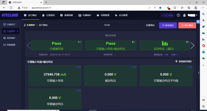

  用电源模块自动测试系统进行反复开关机测试,只需要将被测品与测试设备连接,并通过通讯线缆与边缘计算设备ATEBOX连接,再将测试PC与ATEBOX接入同一服务器,确保信号互通,一个完整的测试系统就连接完成了。然后只需要根据手动测试的流程,在系统中拖拽文字测试指令来搭建出测试步骤,并配置好电压、负载、时间等条件参数,便可开始测试。
  电源模块测试系统的测试速度很快,测试结果会以Pass/Fail指标形式秒反馈,产品合格与否清晰可见。并且系统会对反复开关机测试的数据进行整体分析,快速判断产品问题,帮助提升和优化开关电源产品。
