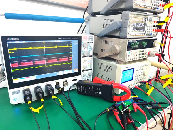

  硬件选型:
  根据测试项目要求,本次方案涉及硬件设备有:1台多通道电源、1个电子负载模块、1台示波器、2台数字万用表、1台源表、1台工控机、1台机柜、通讯线缆若干、测试线缆、测试用显示器

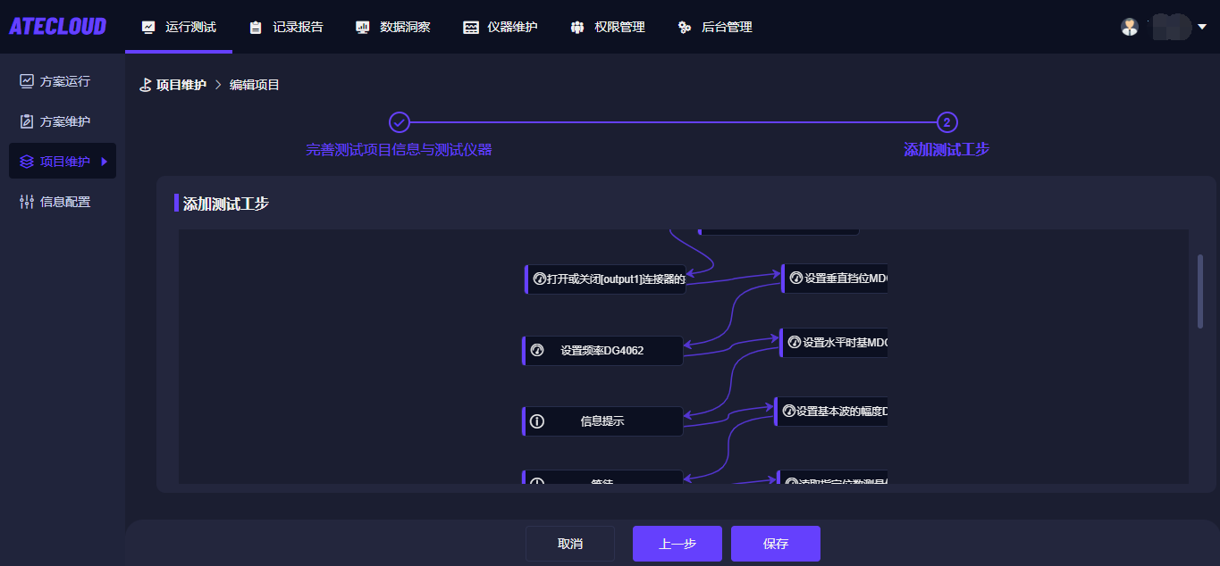

  1.项目搭建模块
  电源管理芯片测试系统ATECLOUD中的项目搭建模块可以灵活搭建各类电源芯片与模块的测试项目,系统中兼容了超过200种标准仪器,可以满足各类仪器的测试需求,同时对应仪器的相关指令收录超3000条,可直接搭建测试项目,免去兼容仪器录入指令的时间与步骤,大幅度节省交付时间。
