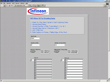

另一种解决方案涉及从SPI主机接收数据。作为从机SPI 的VI 可以从主机测试设备(DUT)中接收数据。SPI从机工作在不同的波特率和变化的数据比特下。用户可以配置VI,而其运行取决于测试设备(DUT)的主SPI的配置。
