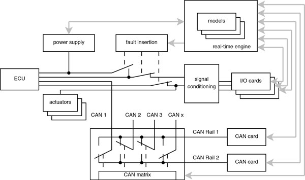

I/O硬件通过PXI扩展机箱与PC相连。这只占用了一个PCI Express插槽,PXI底板提供了足够数目的插槽用来插入其他I/O板。试验平台使用NI PXI控制器局域网络(CAN)通信板卡以及模拟和数字I/O。对于模拟速度传感器信号等严格时间要求信号,我们增加了一个NI PXI-7831R现场可编程门阵列(FPGA)模块。我们使用NI LabVIEW FPGA软件开发FPGA程序。
另外,我们还选用了一个集成有故障模拟的信号调节单元,减少了试验台复杂的接线,并且不会无故降低信号质量。为了满足两种板载电压电平车辆的要求,我们在试验台中集成了两个可控制电源。显示器显示处理器核的当前负载,以及实时系统与实时模型的相关信息。

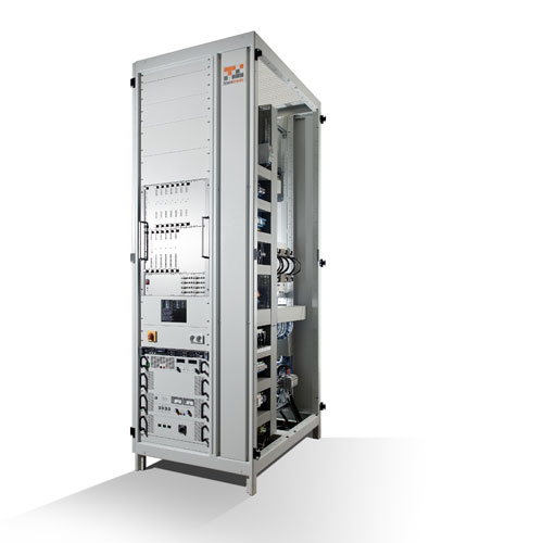

试验平台硬件布局
组合式HIL试验台的所有组件和接线完全集成在一个19英寸机架上。除了验证ECU软件之外,我们还可以使用试验台布局来测试小批量模块系列,例如带ECU的托架等。由于我们可以将车辆接线束直接与试验台相连接,所以这也被证明可行。

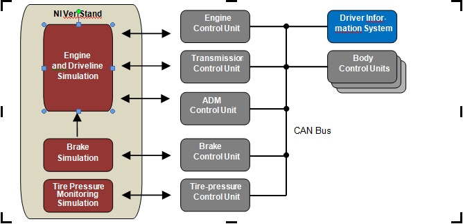

随着控制器功能越来越复杂,人们对于实时设备模型在能力和细节建模程度方面的要求也越来越高。特别地,现代车辆中的激励器运行时除了仅仅开与关之外,还越来越受到制约。为此,我们选用ITI SimulationX。
测试系统的ECU与模型相互作用
在本项目中,我们利用SimulationX对所有与车辆控制器交互的物理元件进行了建模,主要包括以下几个方面:
    发动机
    带扭矩变换器的减速箱和两级可换档变速箱
    传动系统,配备可锁定和自解锁差速器、四轮驱动,在连接ABS和转向传感器的情况下转弯时所用的车轮调速转向模型
    制动和ABS系统
    轮胎压力监控系统

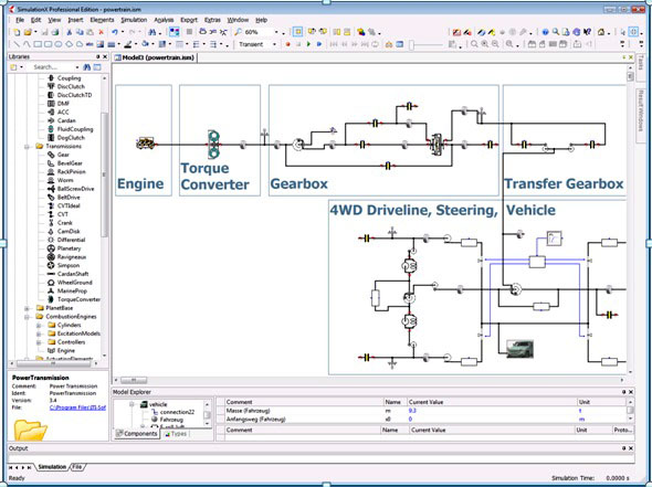

传动系统模型范例
传动系统中的组件模型按照相关ECU的I/O要求,以不同的细节程度实现。从发动机的角度,基于地图的模型足以精确地描述发动机的行为。然而,喷油系统执行器要求提供从控制输入到位置传感器以及参数化的精确设备建模。
在本项目中,我们用实际喷油控制系统验证了此模型部分。对齿轮箱和扭矩变换器进行了物理建模,其中包含离合器和制动器模型,这些模型摩擦特性实现参数化。这使得齿轮更换,和换档期间的过渡行为,例如速度梯度和齿轮更换时间等建模都成为可能。这个步骤很有意义,因为凭借不同的制动器和离合器扭矩,齿轮箱执行器不仅可以以开/关方式,而且以中间步骤方式运行。,剩余传动系统模型包括了传动轴的弹性,因此它可以进行典型的传动系统振动。根据转向角度不同,每个车轮的曲线半径均不同,因此在转弯期间,传感器能够探测到各个车轮速度。
除了控制器输出信号之外,传动系统模型还处理制动系统模型所提供的制动扭矩,并将其运用到车轮上。传动系统的速度传感器输出为各个ECU提供支持,但由于它们的信号频率过高,很难由实时模型生成,而改由FPGA产生。模型只能提供通过传感器的轮齿的脉冲频率
所示模型在实时系统的一个处理器内核上运行,周期为0.1 ms。因此,模型所占的处理器内核计算资源不到20%。

图1:这些装甲车辆超过现行防护标准,并实现良好的重量优化
图2:组合式HIL试验台
图3:系统示意图
图4:系统数据交换
图5:实时传动系统模型
