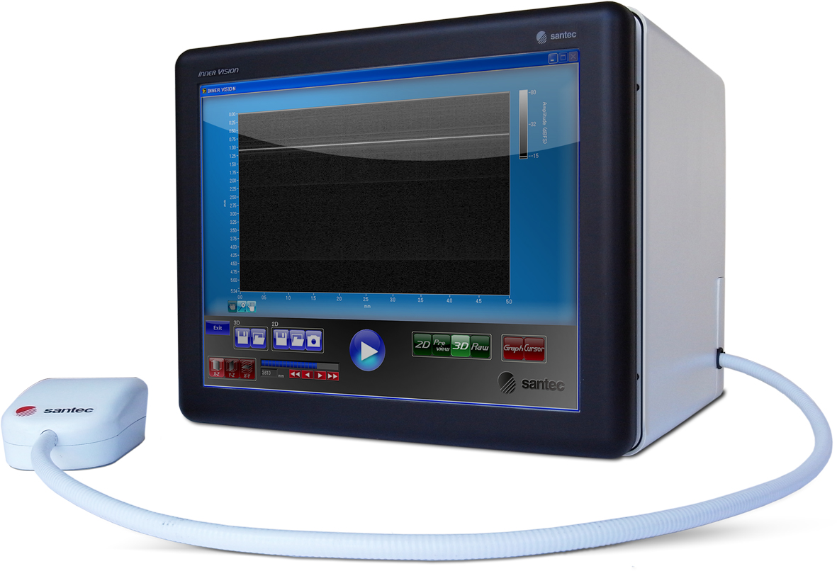

图1. Santec公司的便携式OCT系统使用基于FPGA的图像处理

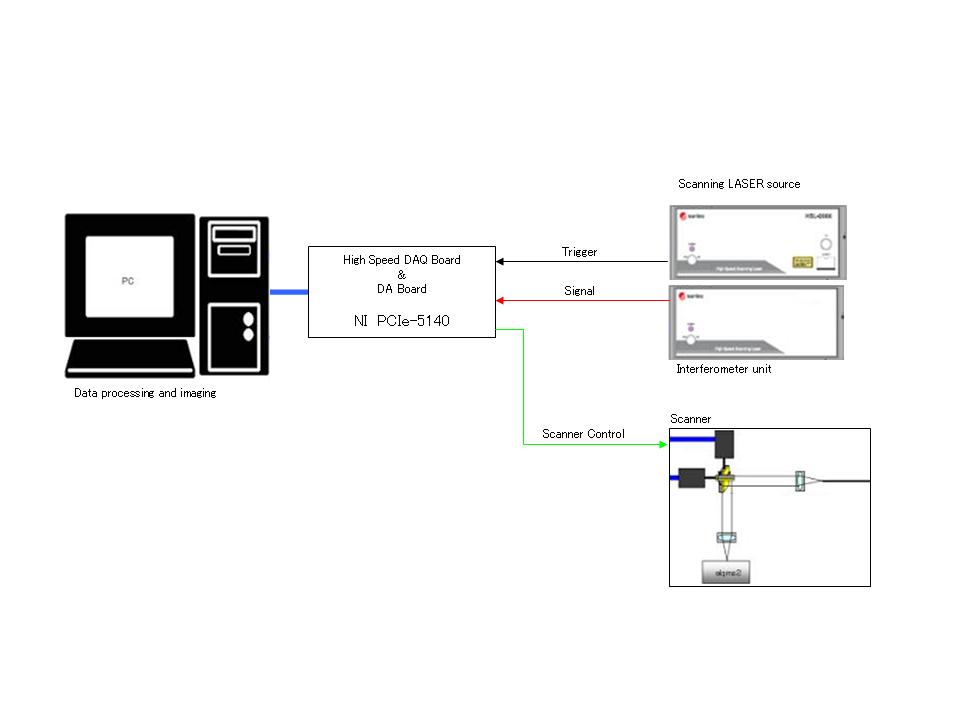

图2. 常规系统配置

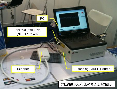

图3. 新系统配置

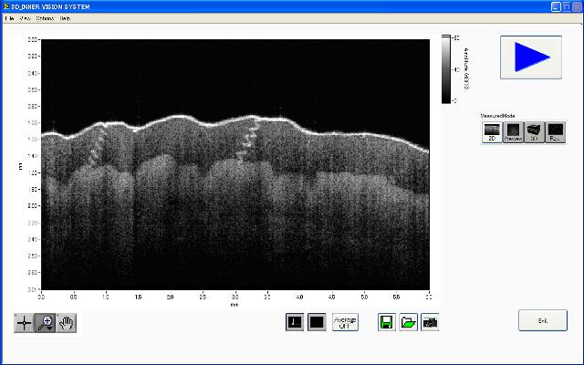

图4. SS-OCT成像系统的面板
