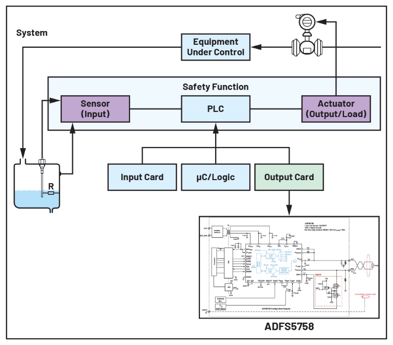

安全功能通常包括三个子系统。图1的安全系统用于检测危险液体的液位,并在充满时切断液流。
►        输入子系统(传感器,如液位传感器)用于检测值或状态
►        逻辑子系统(可编程逻辑控制器(PLC))用于判断该状态是否危险
►        输出子系统(执行器)可采取行动来确保安全
图1.典型安全功能

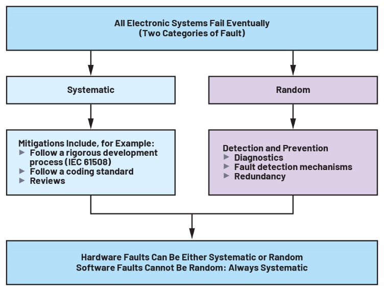

无论系统多么可靠,系统最终都会失效!两种常见的故障类型是系统性故障和随机故障。参见图3。
图3.系统性故障和随机故障
冗余实际上是备用或冗余路径,当安全系统中发生故障时,它能执行预期的安全功能。值得注意的是,系统具有一定程度的冗余,并不意味着同时具有高可用性。只有冗余路径能够自动开启或激活时,它才具有高可用性。IEC 61508中常用的另一个术语是硬件容错(HFT)。HFT为N意味着至少出现N + 1个故障才可能导致安全功能丧失。需注意一点,不应考虑其他可能控制故障影响的措施,例如诊断。HFT是一种有效的手段,可确保硬件能够抵御故障,同时允许用户权衡HFT和SFF。参见表1。

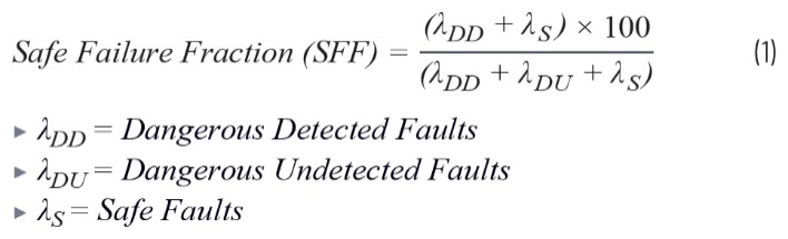

随着SIL等级的提高(从SIL 1到SIL 4),允许的故障率(FIT)依次降低。1 FIT相当于每运行十亿(1e9)小时发生一次故障。1e9小时约为10万年!有一点要注意,没有任何设备能够持续运行10亿小时,但如果100,000台设备运行一年,在此期间可能会出现一次随机硬件故障。安全失效比率(SFF)是检测到的安全加危险故障总数与安全功能中的故障总数之比。
