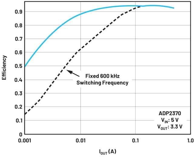

当负载功耗非常低时,静态电流IQ与效率相关。静态电流越低越好。此静态电流与开关方案一起决定了低负载效率。图2显示了使用和不使用轻载效率模式的典型效率曲线。轻载效率模式为蓝色曲线,固定开关频率模式为黑色虚线曲线。许多电源转换电路通过这样的模式来提高轻载效率。通常,其工作方式是停止使用恒定开关频率,只有当输出电压略有下降时才产生几个开关脉冲。在这些突发脉冲之间的时间里,电源转换器关闭许多功能以节省功耗。这些低功耗模式在具体架构方面可能因IC不同而略有不同,但此类特殊模式始终能在轻负载下实现非常高的效率。
如图2所示,1 mA输出负载下的效率差异相当大。在1 mA的轻负载(甚至低至100 μA负载)下激活省电模式时,电源转换效率为50%。在不激活省电模式的600 kHz固定开关频率下,效率只有大约15%。
图2.两种情况下ADP2370降压稳压器的电源转换效率:一种是激活低负载省电模式,另一种是在所有负载下均使用固定的600 kHz开关频率。
