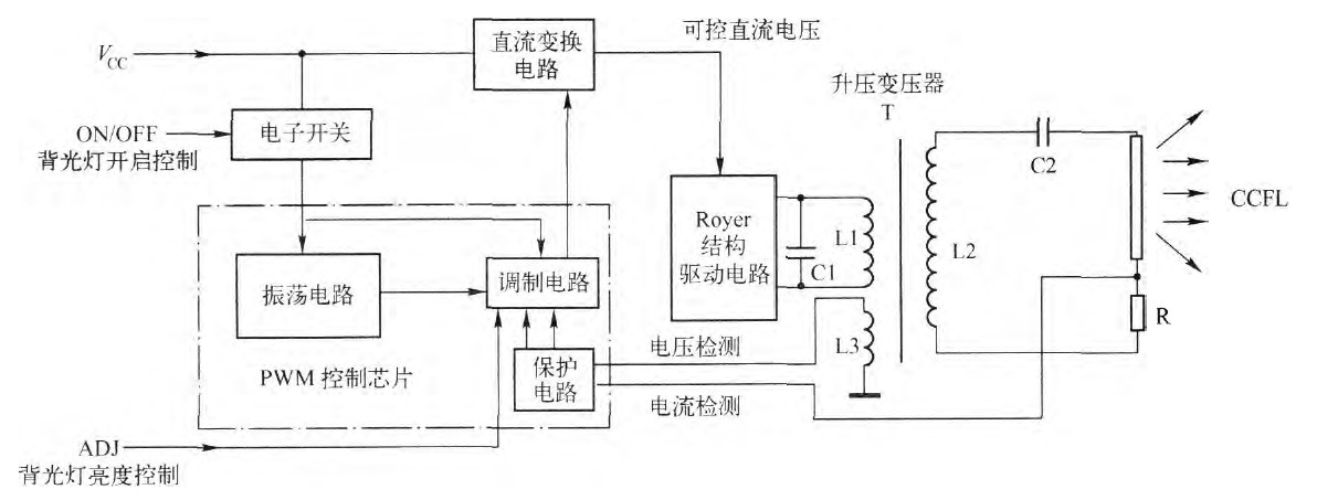

  1.“PWM控制芯片+Royer结构驱动电路”构成方案的基本结构形式
  图1所示是“PWM控制芯片+Royer结构驱动电路”构成方案的基本结构形式。
  从图中可以看出,该高压板电路主要由驱动控制电路(振荡器、调制器)、直流变换电路、Royer结构驱动电路、电压和电流检测电路、CCFL等组成。在实际的高压板中,常将振荡器、调制器、保护电路集成在一起,组成一块小型集成电路,一般称为PWM控制芯片。
  图1中的ON/OFF为振荡器启动/停止控制信号输入端。该控制信号来自主板微控制器(MCU),当液晶彩电由待机状态转为正常工作状态后,MCU向振荡器送出启动工作信号(高/低电平变化信号),振荡器接收到信号后开始工作,产生频率40~80kHz的振荡信号送入调制器,在调制器内部与MCU部分送来的PWM亮度调整信号进行调制后,输出PWM激励脉冲信号,送往直流变换电路,使直流变换电路产生可控的直流电压,为Royer结构的驱动电路功率管供电。功率管及外围电容c1和变压器绕组L1(相当于电感)组成自激振荡电路,产生的振荡信号经功率放大和升压变压器升压耦合,输出高频交流高压,点亮背光灯管。
  图1“PWM控制芯片+Royer结构驱动电路”构成方案的基本结构形式。
  为了保护灯管,需要设置过电流和过电压保护电路。过电流保护检测信号从串联在背光灯管上的取样电阻R上取得,输送到驱动控制芯片。过电压保护检测信号由从L3上取得,也输送到驱动控制芯片,当输出电压及背光灯管工作电流出现异常时,驱动控制芯片控制调制器停止输出,从而起到保护的作用。
  当调节亮度时,亮度控制信号加到驱动控制芯片,通过改变驱动控制芯片输出的PWM脉冲的占空比,进而改变直流变换器输出的直流电压大小,也就改变了加在驱动输出管上的电压大小,即改变了自激振荡的振荡幅度,从而使升压变压器输出的信号幅度、CCFL两端的高压幅度发生变化,达到调节亮度的目的。
  该电路只能驱动一只背光灯管,由于背光灯管不能并联和串联应用,所以,若需要驱动多只背光灯管,必须由相应的多个升压变压器输出电路及相适配的激励电路来驱动。

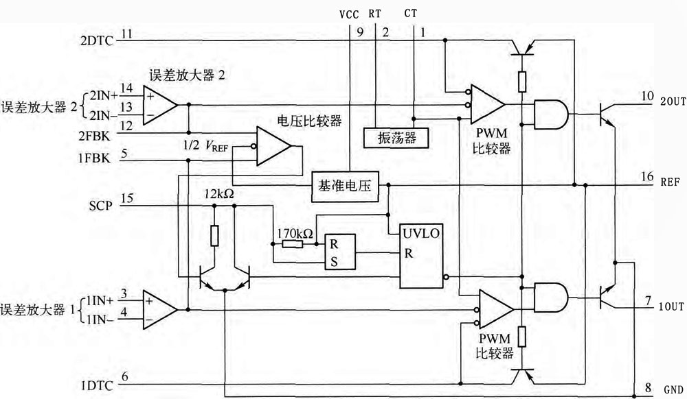

  TL1451是一个PWM控制芯片,在开关电源、逆变电路中有着广泛的应用,该芯片由基准电源、振荡器、误差放大器、定时器和PWM比较器等部分组成,利用TL1451可以组成各种开关电源和控制系统,不仅能使开关电源和控制系统简化,容易维修,成本降低,更重要的是能降低系统的故障率,提高系统设备运行的可靠性。
  TL1451为双通道驱动控制电路,可输出两路PWM控制脉冲,分别两路驱动电路进行控制,每路驱动电路均可驱动两只CCFL工作。TL1451适应电源电压范围宽,可以在3.6~40V的单电源下工作,具有短路和低电压误动作保护电路。TL1451内部电路框图如图3所示,引脚功能见表1.另外, 与TL1451内部电路和引脚功能基本一致的芯片还有BA9741、SP9741等。

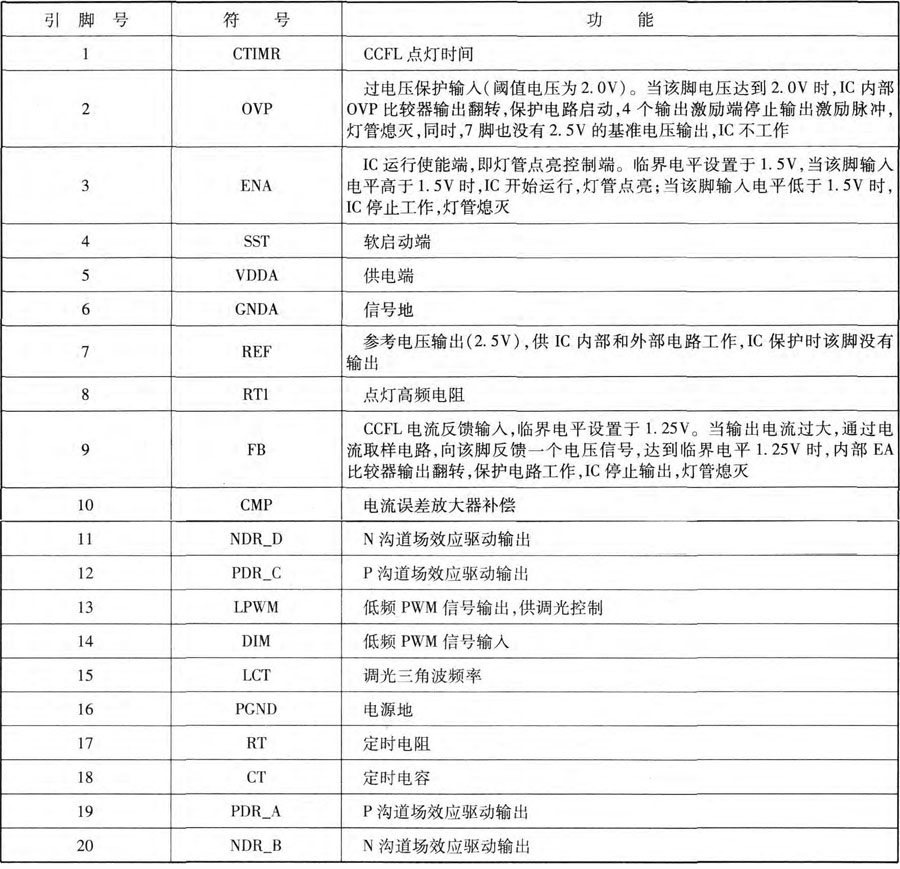

  采用“PWM控制芯片+推挽结构驱动电路”的高压板电路中,PWM控制芯片主要采用OZ9RR等。下面以“OZ9RR+推挽结构驱动电路”高压板电路为例进行分析,有关电路如图5所示。
  图5“OZ9RR+推挽结构驱动电路”高压板电路
  OZ9RR是凸凹公司(OZMicro)生产的背光灯高压逆变PWM控制芯片、具有如下特点:工作频率恒定,且工作频率可被外部信号所同步;内置同步式PWM灯管亮度控制电路,亮度控制范围宽;内置智能化灯管点火及正常工作状态控制电路;设有灯管开路及过电压保护功能;可支持多灯管方式工作。OZ9RR内部电路框图如图6所示,引脚功能见表2.
  表2 OZ9RR引脚功能
  图6 OZ9RR内部电路框图

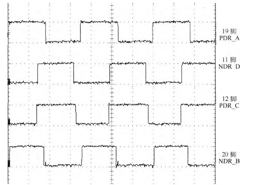

  OZ960在5脚得到供电,同时3脚得到高电平信号后,内部振荡电路开始工作,振荡频率由17~18脚外接的定时电阻R908和定时电容C912的值决定。振荡电路工作后,产生振荡脉冲,加到内部零电压切换移相控制电路和驱动电路,经过变换整形后从19脚、20脚、12脚、11脚输出PWM脉冲,去全桥驱动电路。
  (2)全桥驱动电路
  全桥驱动电路用于产生符合要求的交流高压,驱动CCFL工作,由Q904、Q905、Q906、Q907、T901等组成。这是一个具有零电压切换的全桥电路结构,Vcc(一般为12V)电压加到Q904、Q906的源极,Q905、Q907的源极接地,在OZ960输出的驱动脉冲(其波形如图11所示)控制下,使Q904、Q907同时导通,Q905、Q906同时导通,且Q904、Q907导通时,Q905、Q906截止,也就是说,Q904、Q907与Q905、Q906是交替导通的,输出对称的开关管驱动脉冲,经C915、C916、C917、C918、升压变压器T901以及背光灯管组成的谐振电路,产生近似正弦波的电压和电流,点燃背光灯管。

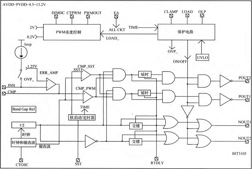

  “BIT3105+全桥结构驱动电路” 构成的高压板电路如图12所示。BIT3105是PWM控制芯片,其内部电路框图如图13所示,引脚功能见表4.
  图12 “BIT3105+全桥结构驱动电路” 高压板电路
  图13 BIT3105内部电路框图
  表4 BIT3105引脚功能
  (1)驱动控制电路
  驱动控制电路由U1(BIT3105)及其外围元器件组成。
  当需要点亮液晶背光灯时,微控制器输出的ON/OFF信号为高电平,经R25加到Q2的b极,控制Q2导通,其集电极输出低电平,进而使Q1导通;于是,5V电压经导通的Q1加到BIT3105的13脚和18脚,BIT3105内部振荡电路开始工作,振荡频率由5脚、7脚外接的定时电阻和定时电容值决定。振荡电路工作后,产生振荡脉冲,经分频后,加到内部驱动电路,经过变换整形后从9~12脚输出,去全桥驱动电路。
  (2)全桥驱动电路
  全桥驱动电路用于产生符合要求要交流高压,驱动CCFL工作,由U2、U3、T1、T2等元器件组成,其中T1、T2为高压变压器,U2、U3为复合场效应管,内含两个MOS管(一只P沟道MOS管,一只N沟道MOS管)。
  由BIT3105内部振荡电路产生的振荡脉冲,一方面从BIT3105的11~12脚输出P沟道MOS驱动信号,送到驱动电路U2、U3的4脚,经U2、U3内部PMOS管放大后,从U2、U3的5、6脚输出;另一方面,从BIT3105的9~10脚输出N沟道MOS驱动信号,送到驱动电路U2、U3的2脚,经U2、U3内部NMOS管放大后,从U2、U3的7~8脚输出。
  在驱动脉冲的驱动下,U2、U3内部的PMOS管和NMOS管交替导通与截止,并从U2、U3的5~8脚输出脉冲信号,经C14~C16加到T1、T2的一次绕组,经T1、T2变换后,在T1、T3变压器二次绕组输出高压。
  从变压器T1二次侧输出的高压经CN1、CN2的进入灯管1和灯管2,点亮灯管。另外,从CN2的2脚输出的电流经R21、R22到地形成回路,并在R21、R22上端产生反馈电压,经D6、R7反馈至BIT3105的1脚内部放大器反相输入端,自动稳定BIT3105内部放大器的工作状态。
  从变压器T2二次输出的高压经CN3、CN4的进入灯管3和灯管4,点亮灯管。另外,从CN4的2脚输出的电流经R19到地形成回路,并在R19上端产生反馈电压,经D5、R7反馈至BIT3105的1脚内部放大器反相输入端,自动稳定BIT3105内部放大器的工作状态。

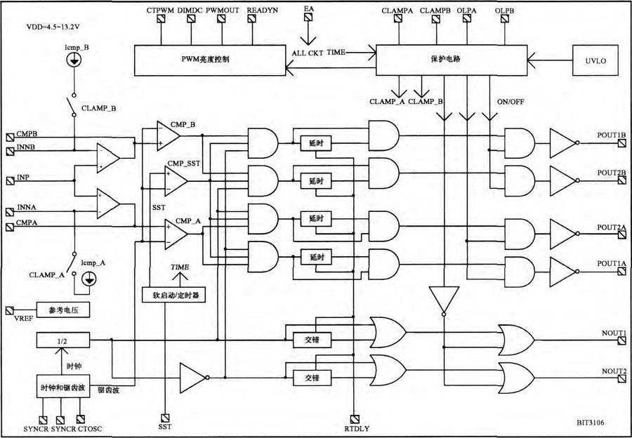

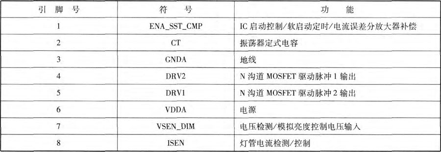

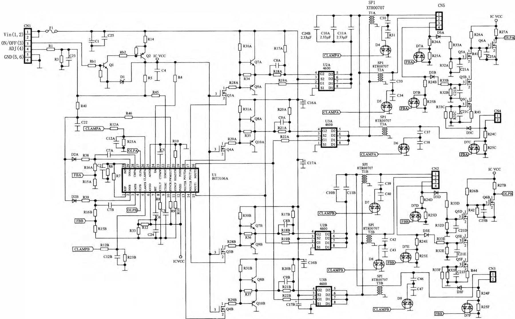

  “BIT3106+全桥结构驱动电路”构成的高压板电路如图14所示。BIT3106是PWM控制芯片,其内部电路相当于由两个BIT3105复合而成,如图15所示,BIT3106引脚功能见表5.
  图14 “BIT3106+全桥结构驱动电路”高压板电路
  图15 BIT3106内部电路框图
  表5 BIT3106引脚功能
  (1)驱动控制电路
  驱动控制电路由U1(BIT3106)及其外围元器件组成。当需要点亮灯管时,微控制器输出的ON/OFF信号为高电平,控制Q1导通,其集电极输出低电平,进而使Q2导通,于是CN1的1、2脚输入的Vin电压经R14、导通的Q2加到BIT3106的6脚和12脚,BIT3106内部振荡电路开始工作,振荡频率由8脚、9脚外接的定时电阻和定时电容值决定。振荡电路工作后,产生振荡脉冲,经分频后,加到内部驱动电路,经过变换整形后从13~16脚输出,去全桥驱动电路。
  (2)全桥驱动电路
  全桥驱动电路用于产生符合要求要交流高压,驱动CCFL工作,驱动电路由Q7A~Q10A、U2A、U3A、T1A~T3A和Q78~Q10B、U2B、U3B、T1B~T3B等元器件组成。其中,T1A~T3A、T1B~T3B为高压变压器;U2A、U3A、U2B、U3B均为复合场效应管,即其内部由两个MOS管组成,一只为P沟道MOS管,另一只为N沟道MOS管。
  由BIT3106内部振荡电路产生的振荡脉冲,经处理后从BIT3106的17脚、16脚、14脚、13脚输出P沟道MOS驱动信号,从BIT3106的15脚、16脚输出N沟道MOS驱动信号,驱动A、B两组驱动电路工作。由于两组驱动电路相同,下面仅以A组驱动电路为例进行说明。
  从BIT3106的18脚输出的驱动信号经Q4A放大,Q10A、Q8A推挽缓冲后,经R21A加到U3A的4脚,经内部PMOS管放大后,从U3A的5~6脚输出;从BIT3106的16脚输出的信号经R22A送到U3A的2脚, 经内部NMOS管放大后从U3A的7~8脚输出; 从BIT3106的17脚输出的信号经Q3A放大,Q9A、Q7A推挽缓冲后,经R18A加到U2A的4脚,经内部PMOS管放大后从U2A的5~6脚输出; 从BIT3106的15脚输出的驱动信号经R19A送到U2A的2脚,经内部NMOS管放大后,从U2A的7~8脚输出。
  在驱动脉冲的驱动下,U2A、U3A内部的MOS管交替导通与截止,并从U2A、U3A的5~8脚输出脉冲信号,经C10A、C11A、C24A加到T1A~T3A的一次绕组,经T1A~T3A变换后,在T1A~T3A变压器二次绕组输出高压。
  从变压器T1A二次输出的高压经CN5的1脚进入A组灯管1,电流从CN5的3脚输出,经R24A、R25A到地形成回路,A组灯管1被点亮。为保证背光灯亮度稳定,在R25A上端产生的电压作为负反馈信号,反馈至BIT3106的29脚内部放大器反相输入端,自动稳定BIT3106内部放大器的工作状态。
  从变压器T2A输出的高压经CN5的2脚进入A组灯管2, 电流从CN5的4脚输出,经R24B、R25B到地形成回路,A组灯管2被点亮。为保证背光灯亮度稳定,在R25B上端产生的电压作为负反馈信号,反馈至BIT3106的29脚内部放大器反相输入端,自动稳定BIT3106内部放大器的工作状态。
  从变压器T3A输出的高压经CN4的1脚进入A组灯管3, 电流从CN4的2脚输出,经R24C、R25C到地形成回路,A组灯管3被点亮。为保证背光灯亮度稳定,在R25C上端产生的电压作为负反馈信号,反馈至BIT3106的29脚内部放大器反相输入端,自动稳定BIT3106内部放大器的工作状态。
  (3)亮度调节电路
  R1、R3、R40、D2A、D2B、R38、R39共同组成A、B灯管单元亮度控制电路。需要控制灯管亮度时,从主板送来的PWM控制电压ADJ从CN1的4脚输入,经R1、R3分压,C23滤波和R40限流后,分别由D2A、R38和D2B、R39加到BIT3106的29脚、2脚,经BIT3106内部电路处理后,通过控制BIT3106输出的驱动脉冲占空比,达到亮度控制的目的。
  (4)保护电路
  ①电流保护电路:A组三只灯管过电流保护电路由D3A、D3B、D3C、Q5A、Q5B、Q5C及BIT3106的27脚内部电路等组成。
  接在CN5的1、3脚上的A组灯管1点亮后,将在R24A、R25A上端形成检测电压,该电压经D3A、R33A、R32A分压后,送到Q5A栅极;接在CN5的2、4脚上的A组灯管2点亮后,将在R24B、R25B上端形成检测电压,该电压经D3B、R33B、R32B分压后,送到Q5B栅极;接在CN4的1、2脚上的A组灯管3点亮后,将在R24C、R25C上端形成检测电压,该电压经D3C、R33C、R32C分压后,送到Q5C栅极。
  Q5A、Q5B、Q5C共同组成串联式电流检测电路。当某种原因造成A组3根灯管或其中一个灯管电流减小时,在R25A、R25B、R25C上端获得的电压下降,Q5A、Q5B、Q5C组成的串联式电流检测电路电流下降,Q6A的栅极电压上升,其导通程度增强,Q6A的D极电压下降,并送入BIT3106的27脚,当27脚电压下降到0.3V时,17~18脚输出的脉冲被切断,电路处于保护状态。
  B组灯管电流检测保护电路的结构及工作原理与A组完全相同。所以,A组或B组三只灯管中,只要任意一只灯管电流下降或灯管开路,都将造成相应电流检测电路动作而保护。
  ②过电压保护电路:过电压保护电路主要用于检测变压器输出的高压是否异常升高。
  BIT3106有两个过电压检测端口,分别为BIT3106的5脚、26脚,26脚用于检测T1A、T2A、T3A输出的高压。5脚用于检测T1B、T2B、T3B输出的高压。下面以A组高压保护电路为例进行说明。
  T1A输出的交流高压经C30、C31分压,再经D4整流,形成第一路电压;T2A输出的交流高压经C33、C34分压,再经D5整流,形成第二路电压;T3A输出的交流高压经C37、C38分压,再经D6整流,形成第三路电压。三路电压经R12A、R23A分压和C12A滤波后,送入BIT3106的26脚。当T1A、T2A、T3A同时或任意一组二次侧输出的高压由于某种原因升高时,都会导致BIT3106的26脚电压升高,当高于2V时,经BIT3106内部电路处理后,将控制17~18脚停止输出驱动脉冲,从而达到过电压保护的目的。

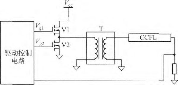

  四、 “PWM控制芯片+半桥结构驱动电路”构成方案
  相比全桥结构,半桥结构驱动电路最大的好处是每个通道少用了两只MOS场效应管,如图16所示。但是,它需要更高变比的变压器,这会增加变压器的成本。
  图16半桥结构驱动电路示意图
  电路工作时,驱动控制IC的控制下,从Vg1、Vg2端输出开关脉冲,控制V1与V2交替导通,使变压器一次侧形成交流电压。改变开关脉冲的占空比,就可以改变V1、V2导通与截止时间,从而改变变压器的储能,也就改变了输出的电压值。
  在液晶彩电中,采用半桥结构的逆变电路较少,这里不再举例分析。
